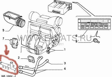

Кстати где такой новый взять?? Может кто знает номерок?

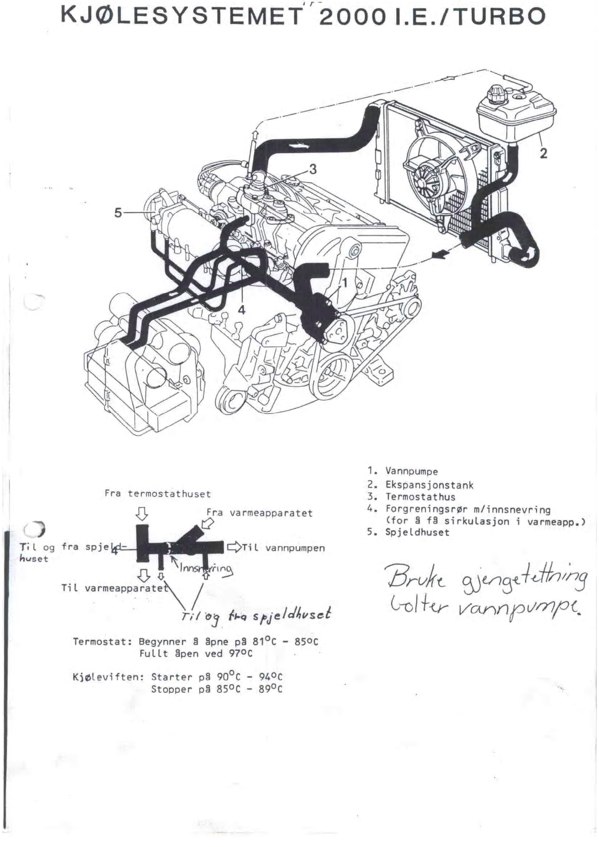

"при полностью открытом термостате нарушаеться нормальная циркуляция"
Самое смешное, что так он и есть.
Наверно при исправном радиаторе открытие полностью термостата
будет только летом и произойдет автоматическое отключение отопителя.
Кстати.
Снимание пробки меняет общее давление в системе, но совершенно не влияет на циркуляцию.
"Метл разветвитель"
От номера мало проку. Но могу найти.
Бывает двух видов.
Обычный и с дополнителным выходом для охлаждения турбины.
Между штуцерами на печку стоит дроселирующая шайба
с отверстием 8мм.
Мне по остаткам прогнившего сделали новый.

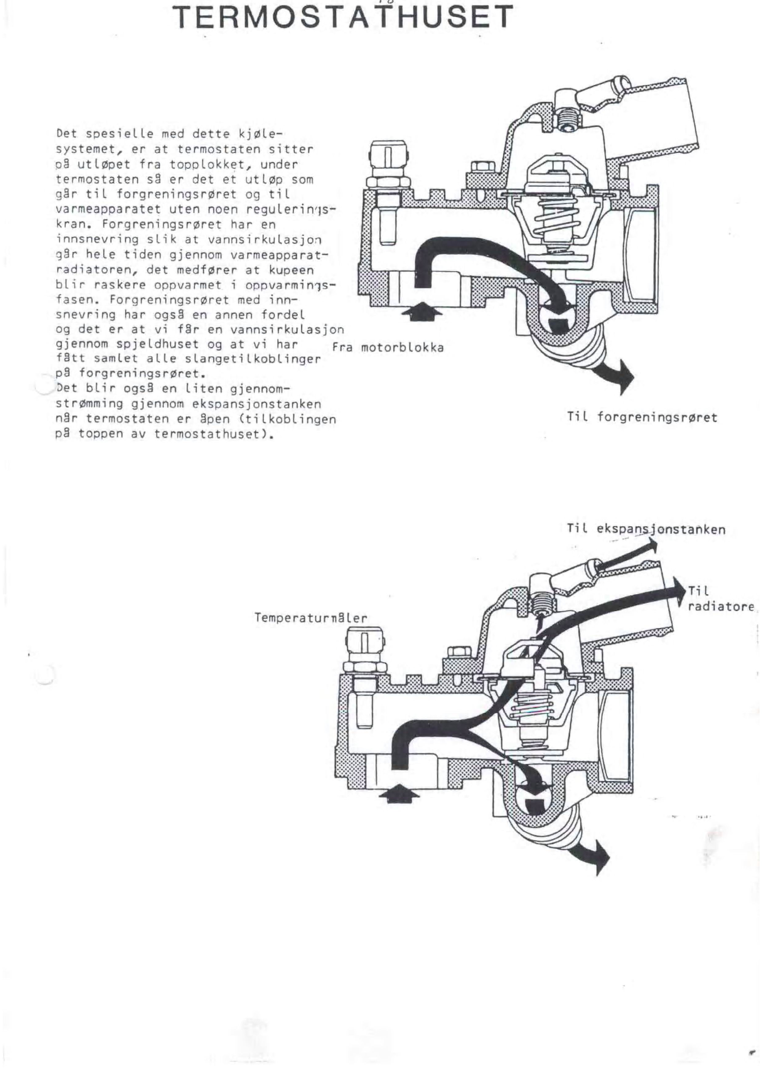

Белая полосочка посреди мет. патрубка место расположения шайбы.
На турбовых влево торчит еще щтуцерок. Для тебя и для меня значения неимеет. У меня турбина без жидкостного охлаждения.
Радиатор печки всегда горячий.
Краников нет.
На холодную переключаеться воздушными заслонками.
Железка из тонкостенной трубки естественно была крепко поврежденна корозией.
Деталь там несложная и знакомые
газовщики-водопроводчики-газоелектросварщики сварганили по образцу. На края ровных трубок плотно намотал пару витков
1.5мм проволоки и окунул в расплавленный припой.
Получились формованные края.
Беушное ржавое меня не интересовало, а новое в принципе купить невозможно. Или возможно? Laughing
http://www.fiatdoblo.net.ua 7 642 593 Цена 51.70 €
Вот еще номерочек 7 701 545
"Тока вот не пойму насчет дросселирующей."
Это тоже выше моего понимания. Но тем не менее работает.
Общее правило.
Если чего не понимаешь делай как было, а потом понимай сколько хочешь. Wink
В принципе я вкурил что там и как работает..
Принцип как в слит системе тока немного другой..
При полном открытии термостата, падает скорость протока в патрубке-разветвителе.. На охлаждение это особо не сказываеться.. А вот для радиатор отопителя как доп элемента значение имеет весомое..
Дросселирующая шайба дает такой эффект.. Давление сохраняется, но скорость потока ОЖ благодаря эффекту дросселирования остается прежняя ТО есть после шайбы поток ОЖ идет с большей скоростью чем до нее.. В итоге несмотря на полностью открытый термостат ОЖ по прежнему шурует с большой скоростью и поток идущий в отопитель по прежнему сохраняется.. Кроме того перед шайбой поток спокойнее и в итоге с отопителя обратка отменно идет.. Придумано просто и эффективно.. Макаронники с башкой сурьезной.. Где то так работает эта система..

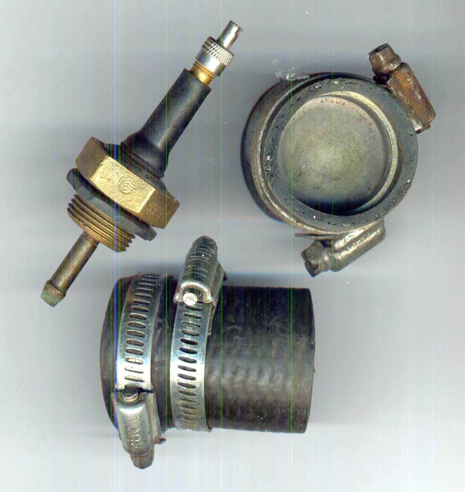

Но это "Отопитель странное кино.." все равно осталось.
Считаю что уменьшен проток через лобовой радиатор.
Небольшой поток он прекрасно охлаждает и поэтому датчик
вентилятора не реагирует.
Но двигателю этого мало и термостат открываеться на полную.
Плоские трубочки склонны закупориваться.
Фиатовский гнилой разбирал. Видел это своими глазами.
Если соберешся демонтировать на промывку, то вот оборудование для опресовки. См картинку.
Использованны три заглушки блока Жигуля, расколупанный датчик радиатора и др.
Интересно что будешь применять.
Кислоту или щелочь. Laughing
