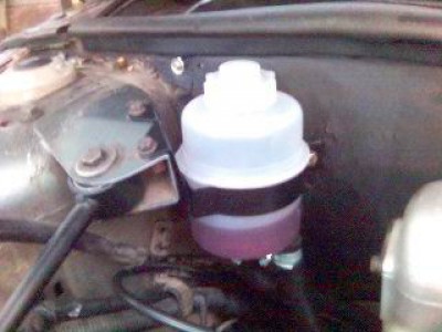

Менял сам.. Все просто. На помпе гидрорейка есть шланг ВД. Откручиваешь болт, придется попотеть. Главное медную шайбу не проепать потом.. Снял. потом нахрен крышку бачка скручиваешь. Имеем лужу под машиной из гидрожидкости. Крутим руля несколько раз. Машину не заводим во время этих процедур!!! Далее после окончания процедур под название епля.. Закручиваем на место шланг ВД на помпе. 80 % гидрожиткости нема.. Далее лил такую вещь. Ежели течет ГУр то можно такую же с кондиционером ГУР. Проблем нет ездит как часы. Назаглущенной проворачиваем руль туда сюда раз 5-6. Доливам до уровня. Снова крутим. Потом опять долив если надо. Далее заводим и крутим на работающем двигле. Проверил, долил если надо и вуаля. Процедура займет около часа.

Всем помнить про маслофилтр внутри бачка.
Думаю что бачек полезно снять перед заменой жидкости и выполоскать бензином.
А то он будет чернить почем зря свежую жидкость.
Особые методы прокачки совершенно не нужны.
Достаточно залить и пару раз руль от края до края.
Основной обьем система получит, а мелкие и ни на что не влияющие пузырьки выйдут в поцессе эксплуатации.
Там самопрокачивающаяся система.
На Крому бачек с новеньким маслофильтром ставится с Волги.
Совершенно без переделок.
