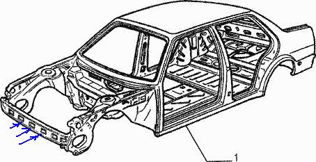

По лужам, думал салон захлестнет, ездил без проблем.
Забор с фильтра под левым колесом, но потом резиновый поворот одет прямо на поперечный лонжерон.
Из него фактически забор воздуха и идет.
От волн прикрыт буфером.

Насправлі ті отвори, що ви намалювали, мали б бути закриті. А повітря братись з отвору, який виходить порожнину між лівими підкрилком та крилом.

| Taras_Potatos писал(а): | | Насправлі ті отвори, що ви намалювали, мали б бути закриті. А повітря братись з отвору, який виходить порожнину між лівими підкрилком та крилом. |
Стрелкой указан патрубок который одеваеться на поперечину.
Одевал его при снятом крыле и буфере и специально для себя
смотрел как и что.
