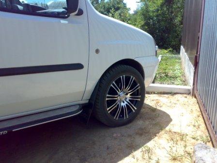

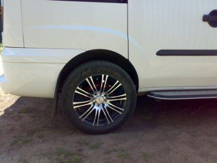

agea
Возраст: 61
Зарегистрирован: 10.05.2011
Сообщения: 33
Откуда: Краматорск
Авто: Фиат Добло 1.9JTD
СообщениеДобавлено: Вс Июн 05, 2011 12:28    Заголовок сообщения: Ответить с цитатой
Вот несколько фоток :

ATAMAN
Зарегистрирован: 26.07.2008
Сообщения: 62
Откуда: Сумы
Авто: Fiat Doblo 1.9D
СообщениеДобавлено: Вс Июн 05, 2011 15:07    Заголовок сообщения: Ответить с цитатой
ето 16ть?
