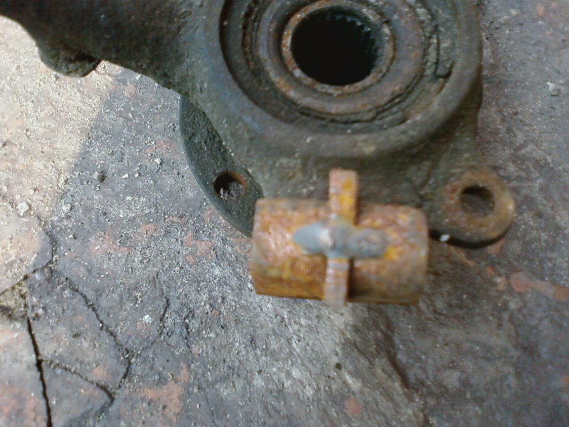

как и обещал вылаживаю фотки подготовки кулака под втулку.
на фотках видно вставлен металическая пластина для расширения кулака и приварена.потом везём до токаря и он растачует внутрений диаметр гдето на 22 мм.потом вытачивается втулка с наружным диаметром 22,а с внутреним как у кого тобиш 17 или 15мм.
потом мы впресовываем втулку в кулак и обвариваем сверуху и снизу,после запресовки надо удалить тот металический клин!!а после обварки втулки мы делаем разрез.сталь на втулку я бы советывал с арматуры тобиш 45. и обязательно при установки или замене рычага ставить новый болт и желательно оригинал.
и ещё кагда все манипуляции сделаны в финишной обработке нужно будет внутри цапфы пройтись развёрткой по нужному диаметру 17 или 15мм

А мне помогло распиливание, но затягивать нужно было каленными винтами.
Но не рекомендую долго так ездить.
У меня черз год (буквально месяцем раньше) лопнул палец шаровой. Машина становится неуправляемая. Колесо вываливается а второе выворачивается и рулем даже невозможно удержать.
В общем распиленный паз на клемме дежит но нагрузка приходится на шейку пальца и он лопает однажди.
Лучше перевтулить кулак или рассточить на большый размер пальца (что мне и было потом сделано, с 15 мм на 17).

Не правильней ли сначала разверткой, а потом разрез.
Что бы развертка не "спотыкалась". Сломаться может.

Кулак стальной или чугунный?
Чем его сваривать?

заранее извиняюсь не читал тему с начала, но были две подобные ситуации с рычагами.
В первом случае прогнали развертой отверстие под диаметр пальца и буквально по 2 мм прорезал болгаркой паз клемы под шаровую. Посадочное место под палец шаровой если уже какое-то время постучало то там образуеться выработка и элипсность которые в свою очередь не дадут надежно зафиксировать палец. Болт только каленый.
Во втором случае отверстие было очень убито, и на тот момент запчасть было не найти, а ехать очень хотелось. Вариант заварили отверстие полностью и заново проточили оверстие на станке . Через год разобрали проверили, просмотрели все в норме. Машинка пять лет проездила, так и продалась.
