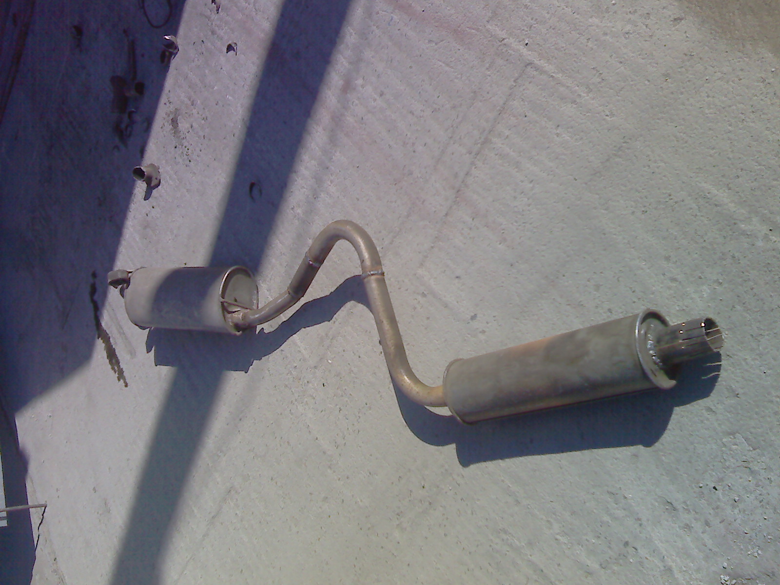

приколхозил резонатор от Ланоса , вообщем вышло так что резонатору пришол капец , как всем извесно кто сталкивался с заменой выхлопной замена производится в комплексе резонатори глушитель , в моем случае глушак идеал. После замены на ланосе у кума остался нормальный резонатор , ну не пропадать хорошому апарату решил поставить получилось , пол дня работы со сваркой и болгаркой результат есть + економия денег.
