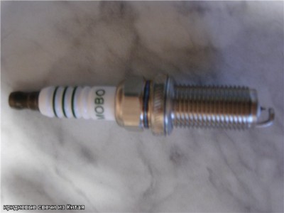

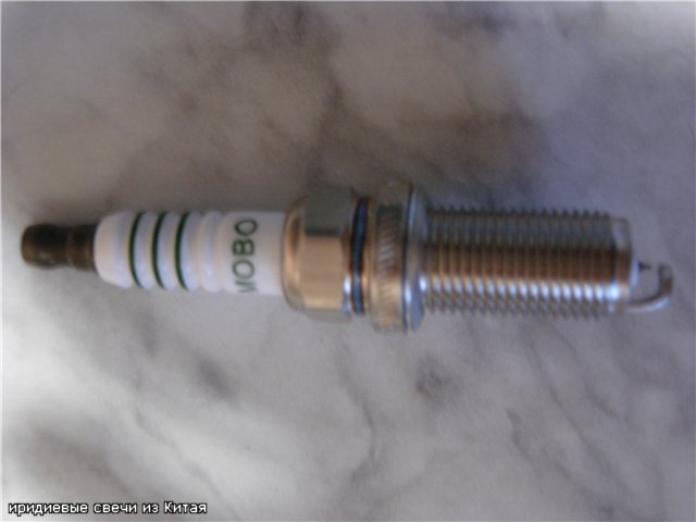

свечи для Ниссан Альмера. нет,резьба не упёрлась,но она вся в раковинах и остатках стружки.
А вот ,при более внимательном рассмотрении оказалось,что во внутренней поверхности свечи остатки стружки,треснутые изоляторы центрального электрода,некачественная сварка бокового электрода.
