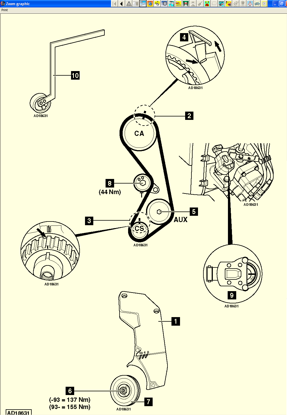

ремень на наших моторах ставится - проще некуда:

проверни (емнип, головой на 19) КВ до метки. Сними клапанную крышку. На 4-ом ц. кулачки должны смотреть строго вверх, т.е. в ВМТ клапаны должны быть ЗАКРЫТЫ. Теперь сними крышку трамблера (распределителя). Бегунок должен смотреть на 4-й ц. Проверь (выставь) провода в правильном порядке 1-3-4-2. Заводи. _________________ Fiat Tipo 1.4 i.e. (160A1046) DGT 90 г.в. Продан. Разбит новой хозяйкой Восстановлен!!! Перепродан другой хозяйке. Убит... Мне так его жаль!
Последний раз редактировалось: Pustynnikov (Пн Ноя 15, 2010 02:01), всего редактировалось 1 раз
Да, забыл еще. На рисунке не указано, но на шкиве 7 так же есть метка. она должна быть совмещена с 0 на крышке ремня ГРМ. Это и есть 0 градусов = Верхняя Мертвая Точка 1-го цилиндра. _________________ Fiat Tipo 1.4 i.e. (160A1046) DGT 90 г.в. Продан. Разбит новой хозяйкой Восстановлен!!! Перепродан другой хозяйке. Убит... Мне так его жаль!
