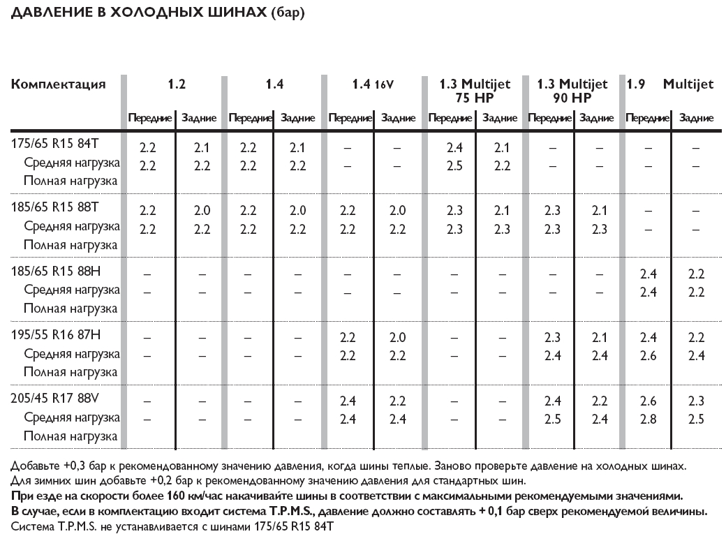

а какое давление должно быть в шинах? 2.2?

СообщениеДобавлено: Пн Ноя 01, 2010 11:41    Заголовок сообщения: Ответить с цитатой
 Просмотрено:  392 раз(а)

Вчера переобулся, поставил монтеру 3, тк ультрагрип 7+ по адекватной цене уже не найти (наверно), мастер сказал что резина в гут (хотя переобувался в Коростене, может он там ниче другого и не видал), накачали 2,2 перед и 2,0 зад, по субьективным данным - резина зметно тише той что была из салона, больше пока сказать нечего, тк еще вроде снега не было Smile
