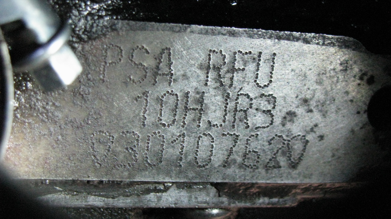

СообщениеДобавлено: Пт Окт 15, 2010 10:00    Заголовок сообщения: Ответить с цитатой
добавляю фото двигателя
 Просмотрено:  382 раз(а)

СообщениеДобавлено: Сб Окт 16, 2010 15:31    Заголовок сообщения: Ответить с цитатой
Буба
Ничего не уверен, мож и не прав, но твое фото мало напоминает заводскую штамповку. По крайней мере те моторы которые я крутил или просто видел имели более отчетливые и ровные символы.
sos
Зарегистрирован: 31.03.2008
Сообщения: 165
Авто: UNO 45S->Ulysse 2.0 96г
СообщениеДобавлено: Сб Окт 16, 2010 20:22    Заголовок сообщения: Ответить с цитатой
Я это фото показал сегоня экспертам - сказали что это двигатель пежо это точно и лазерная насечка номера нормальная. Да она кривая особенно при увеличении, но они такие делают.

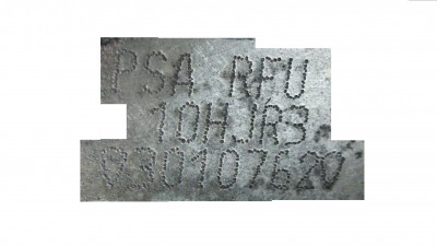

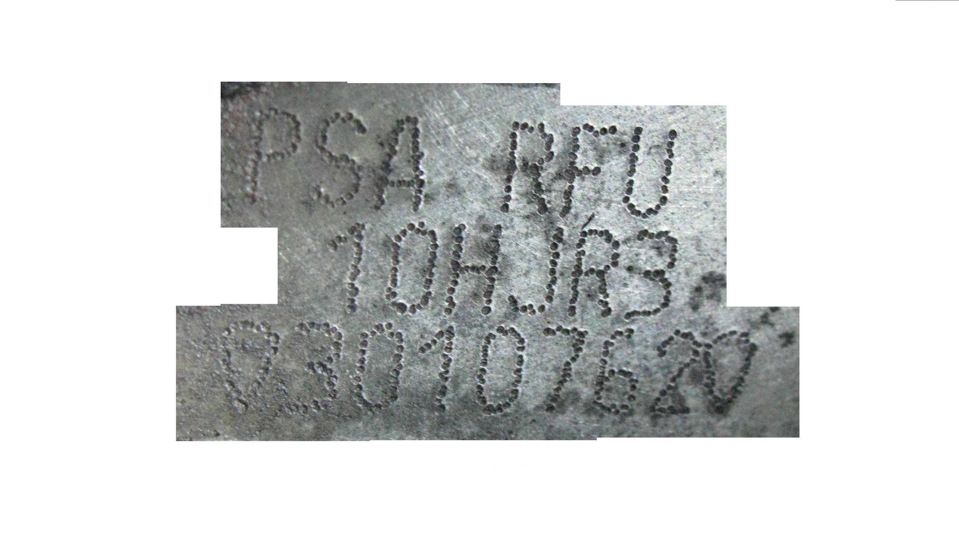

Делают два варианта
 Просмотрено:  399 раз(а)
 Просмотрено:  386 раз(а)

СообщениеДобавлено: Сб Окт 16, 2010 20:37    Заголовок сообщения: Ответить с цитатой
сделал нормальное фото чтоб форум проглотил
 Просмотрено:  325 раз(а)
Буба
Зарегистрирован: 05.07.2008
Сообщения: 2989
Авто: Пежо 806 Эксперт.
СообщениеДобавлено: Вт Окт 19, 2010 00:35    Заголовок сообщения: Ответить с цитатой
Форум проглотил,но мотора такого нет Shocked

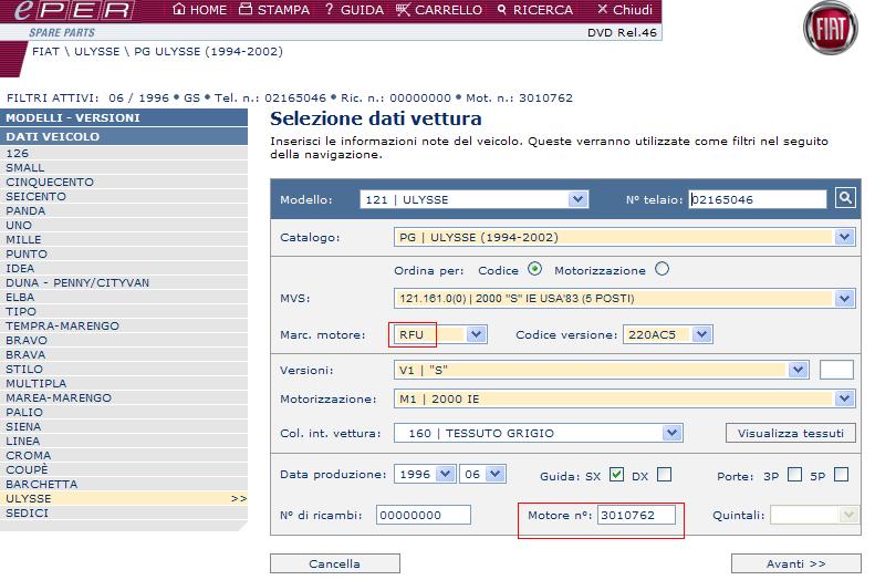

СообщениеДобавлено: Вт Окт 19, 2010 09:21    Заголовок сообщения: Ответить с цитатой
sos
По вину eper не покажет ни XU10J2C, ни 10HJR3, а только RFU 3010762, поэтому проверьте по епер еще раз свой вин.
XU10J2C на блоке никогда не найдете - это тип мотора, который указывают в документациях, а выбивается всегда RFU.
10HJR3 3010762 - это серийный номер мотора по общепринятой у ситроен-пежо системе. Например, на берлинго стоят моторы одного типа KFX (TU3JP): KFX 10FSE5 4174477 (2003 г.в.) и KFX 10FSP9 4877712 (2004 г.в.), где 10FSE5 и 10FSP9 - часть серийного номера двигателя, которая в 2005 году может иметь комбинацию 10FST1 и т.д.

Tolib
Зарегистрирован: 09.10.2010
Сообщения: 102
Откуда: Кременчук
Авто: DOBLO 1.9JTD 2003
СообщениеДобавлено: Вт Окт 19, 2010 09:50    Заголовок сообщения: Ответить с цитатой
sos
По вину всё совпадает - т.е. двигатель родной и никто ничего не менял. Еще раз скажу 10HJR3 - это не тип мотора, а часть серийного номера , которая постоянно меняется по мере выпуска двигателя (10HJR4,..., 10HJS1,...)
