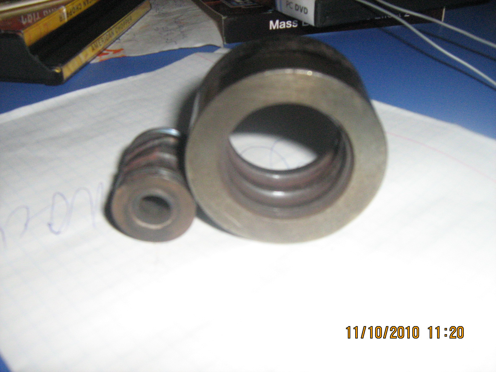

Доброго всем дня! Столкнулся вот с такой проблемкой,полетел ролик-подшипник натяжителя ремня генератора.Заказую нет такого,размер моего 50х26х8,в магазине сказали есть на 60мм.опять неувязка.
Скудо 96г.в 1.9тд,если кто в курсе подскажите Плиз!!как его найти. Crying or Very sad

Да забыл номеров на ролике нет.

А что изменится,если он другой-не лезет,на что влияет его диаметр?

В каталогах действительно нет ролика на 50 мм для скудо. То, что ролик без номер тоже непонятка. Похоже на переделку прежним владельцем. Если ролик на 60 мм подходит по ширине и внутр. диаметру, то проще взять его и подобрать под него ремень.

Когда менял кольца,продавцы тоже не могли найти,я уже думал переделка но один товарищ выложил как на духу даже номер по каталогу.Ролик теоритически по наружному Ф станет и на 60 мм но мне не сказали остальные размеры,хотя если ещё ширина такая же то болт выточить ваще не проблема.
И всё таки мож это по стандарту ролик на 50мм.

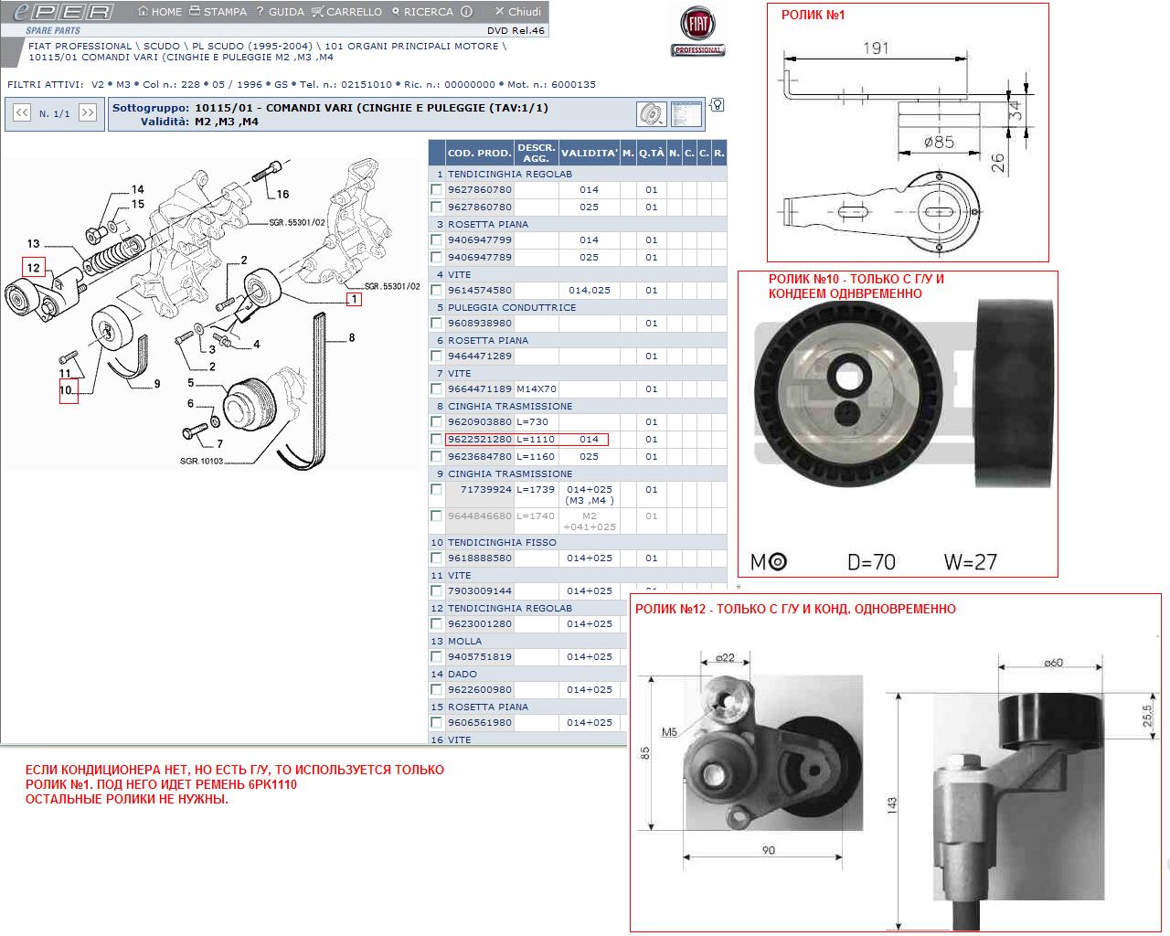

Скиньте номер кузова (VIN), и еще уточните гидроусилитель, кондицонер есть на машине? Тогда точно скажу какие ролики должны стоять.

Вин код ZFA22000012151010,гидроусилитель есть,кондиционер был.Ёщё помимо того какой по качеству лучше брать?

Vladimir_1
раскладку по роликам см. на рисунке
лучшие по качеству INA-RUVILLE, SKF, SNR, DAYCO (всё остальное не советую)

Tolib огромное спасибо!за разъяснения,жаль что вариант с роликом №1 не мой,потому как в моей машине изначально стояли сверху гидроусилитель,генератор и внизу кондиционер.Смотрел Скудо в котором стоит сверху генератор и внизу гидроусилитель вот тут ваш вариант.Пока поставил ролик с Таврии не знаю на долго ли,но машина нужна каждый день,завтра не большой дальнечок 1100км предстоит если ролик выдержит то нормуль если нет то потеря 62гр и небольшая токарная обработка не великая потеря,жаль только новый ремень может накрыться.

А ролик на 50 мм таки есть на скудо, только на 2.0jtd - точно такой. как показали на фото. его номер по INA 532 0143 10, RUVILLE 55544, SNR GA359.71. Купите на замену таврическому, наверняка пригодится. Тем более цена не космос - в пределах 20-28 евро. Удачи!
