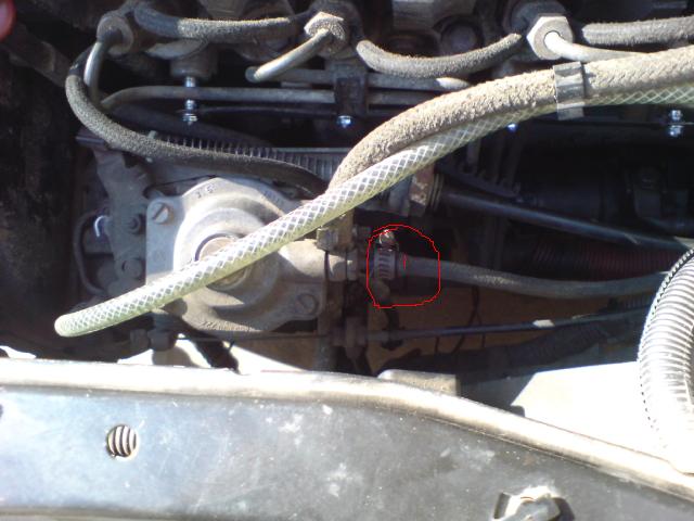

А вот и поломочка.....
Я же говорил, что своими кривулями чего-то наломал... ROFL
Вот тута шланг надорвал...
 Просмотрено:  628 раз(а)
СообщениеДобавлено: Сб Окт 09, 2010 17:24    Заголовок сообщения: Ответить с цитатой
PaVLoN1014
турбина при твоей поломке, как ты выражаешься 100 процентов работала, это факт! А вот топливо под нее не подливалось, это то же факт и индикатор молчал, потому как дальше эта трубка на него как раз и идет.
