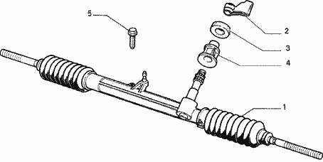

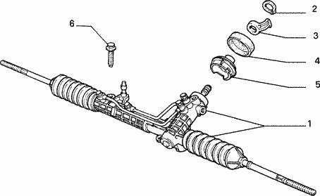

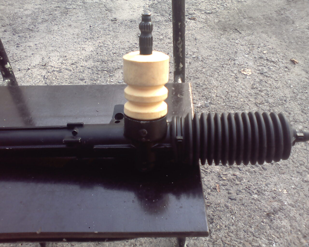

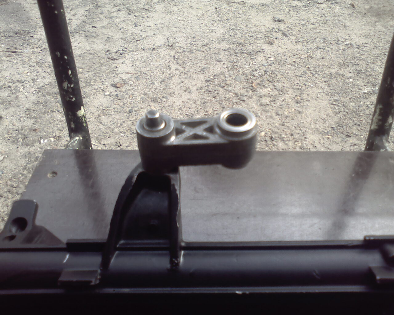

Ребят, подскажите- деталь №4 для компенсации расстояния стоит на валу обычной рейки. Можно ли её чем-то заменить? Например, приколхозить отбойник от передней стойки 2108?
И ещё: флажок №2 куда суётся? Он у меня есть, но как прикручивается- не помню.

Деталь №4 у меня есть могу вислать.
А №2 у меня вообще нету.

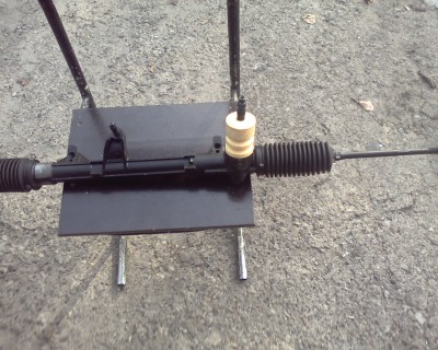

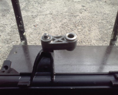

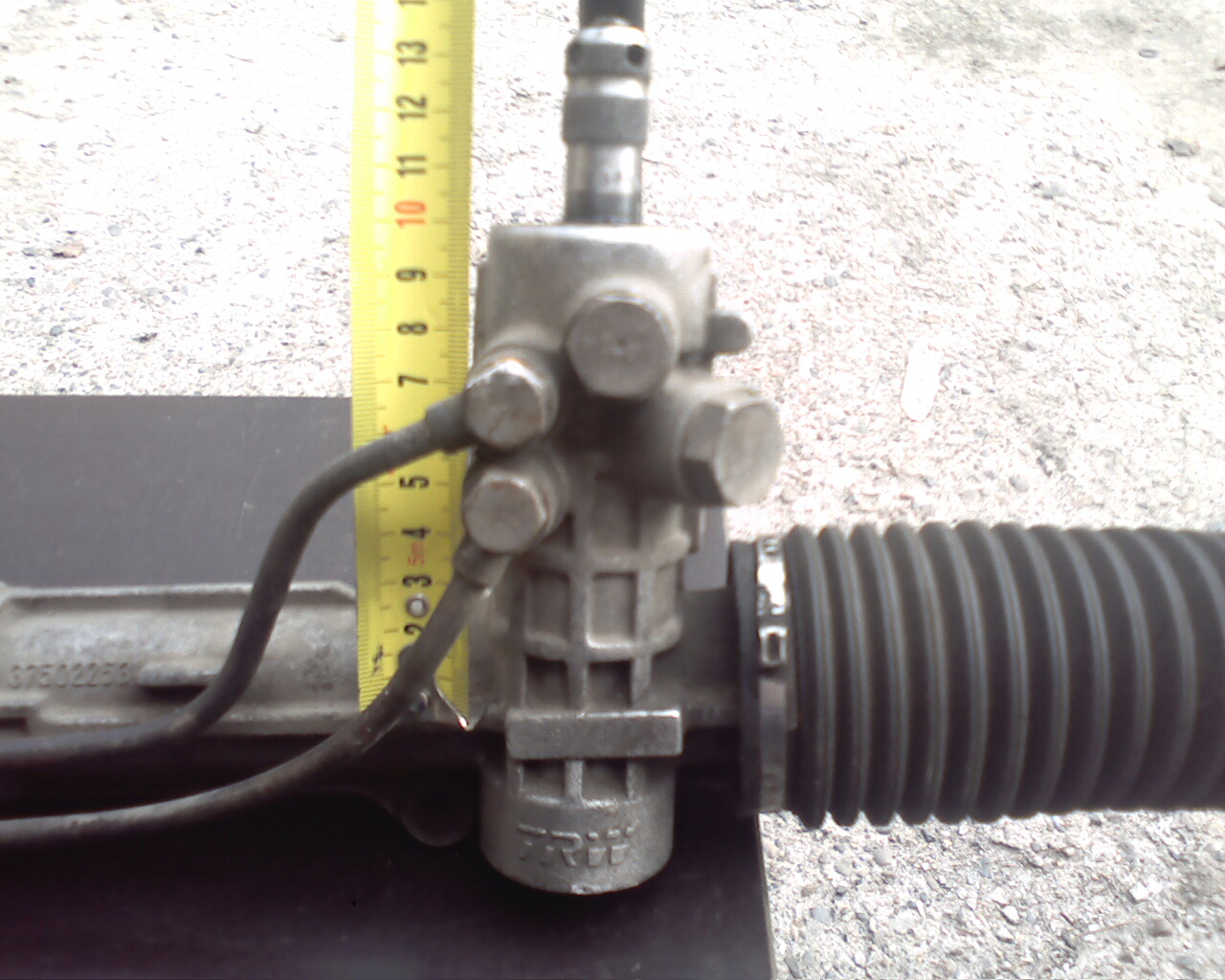

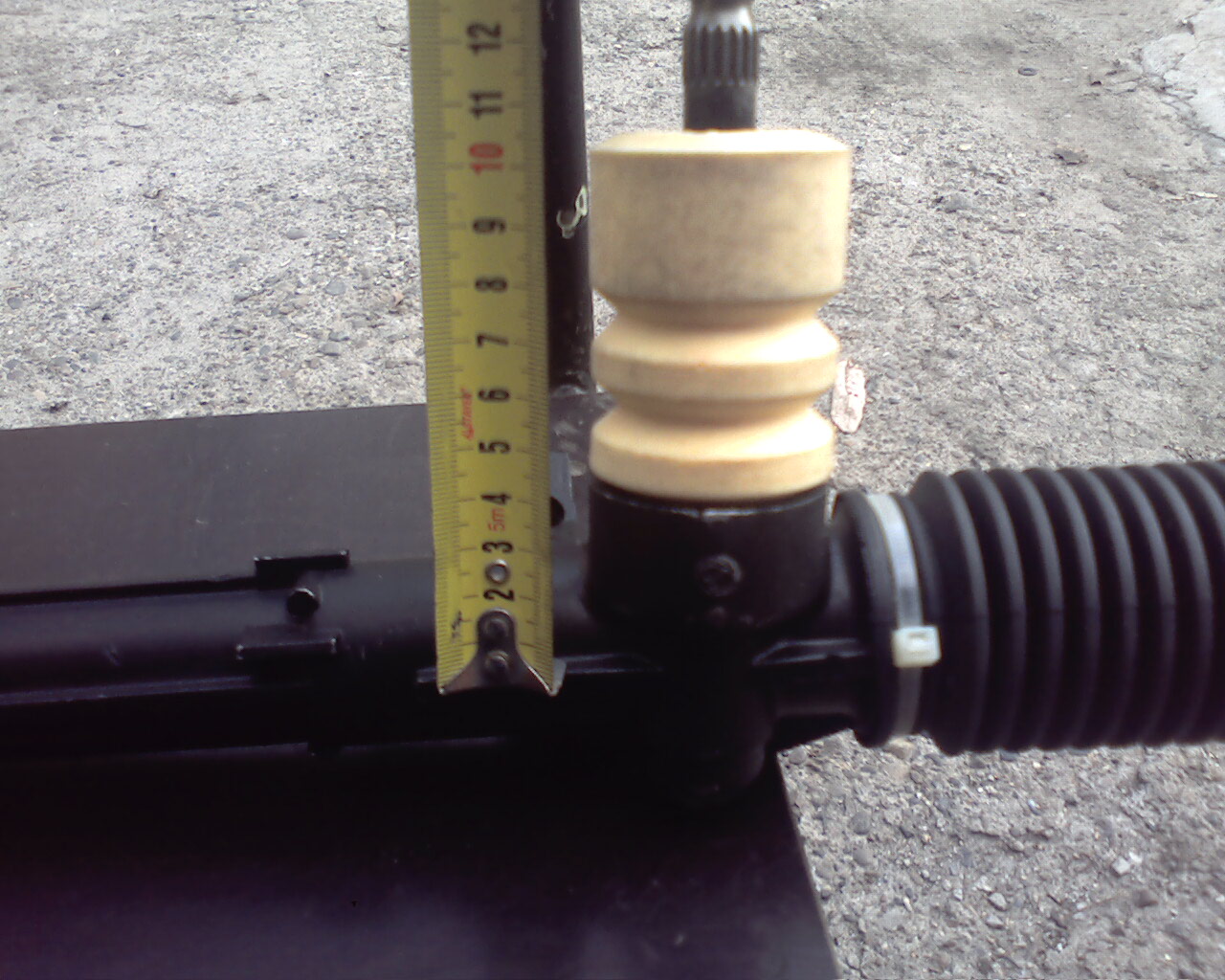

Виталь, спасибо, но оно того не стоит.

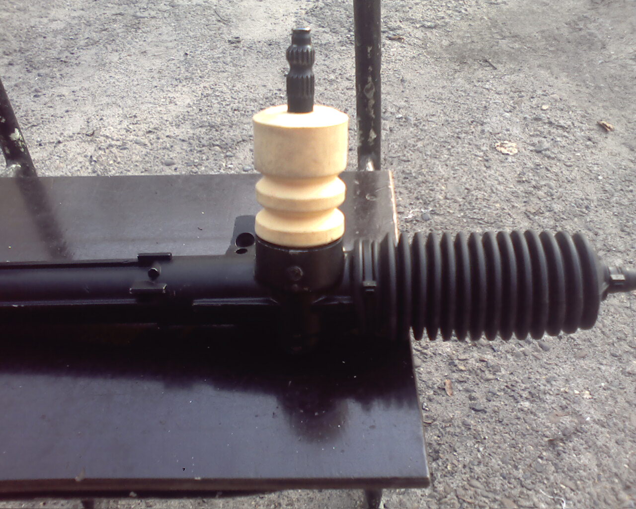

В экзисте этот кусок пластмассы стоит 5$, но надо купить сразу два . Сходил сегодня в магазин отечественных железок, подобрал отбойник задней стойки от ТАЗ-110. Хорошо подошёл по всем диаметрам, заодно своей эластичностью скомпенсирует размер по высоте и прижим рейка-кузов.
ЗЫ: Купленная в Экзисте рейка восстановленная, General Ricambi.
Не понравилось то, что ось, на которую надевается селуминовая "косточка" механизма переключения скоростей, осталась без внимания- как был износ, так и остался .
И понравилось то, что рейка уже с тягами и гофрами .
