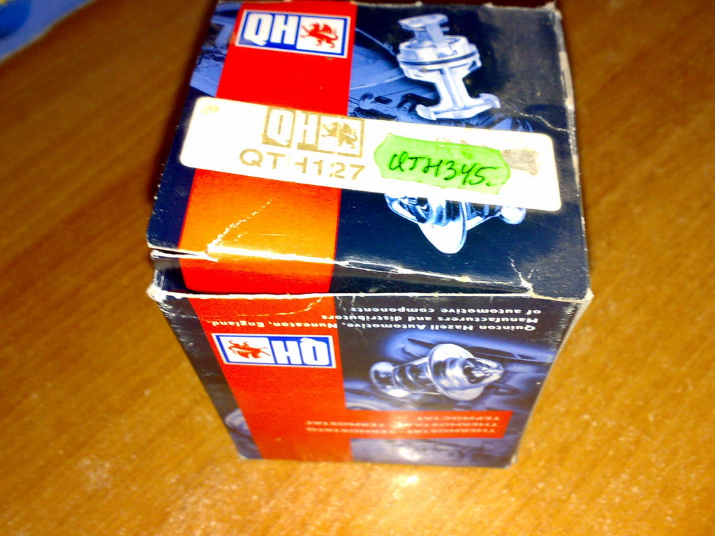

СообщениеДобавлено: Вс Окт 03, 2010 15:04    Заголовок сообщения: Ответить с цитатой
Zummer7 вот себе поставил, доволен Wink точно не помню но цена смешная Rolling Eyes
 Просмотрено:  400 раз(а)
