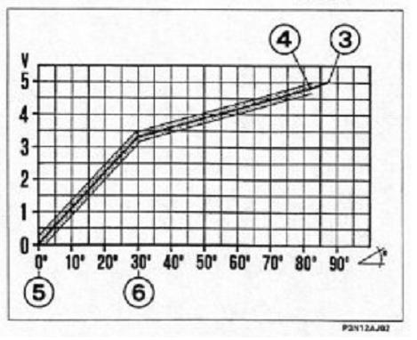

audio-terrorist Италоманьячище
Возраст: 44 Знак зодиака:  Зарегистрирован: 21.01.2009 Сообщения: 3477 Откуда: Россия - Москва
Добавлено: Сб Окт 02, 2010 14:28 Заголовок сообщения: |
там на вебере датчики бывали как минимум 2 х типов как я знаю
линейная характеристика и ломаная это когда с 0 до 30% открытия напряжение с датчика вырастает примерно до 40% а далее линейно
таким образом получается характеристика типа 2 х прямых
может найду картинку у себя
напоминаю что надо ориентироваться не на сопротивление ! а на линейность т.е. процент открытия-напряжение
датчики питаются стабилизированным напряжением 5 вольт
если у кого есть не мертвый датчик то с помощью тестера и транспортирной линейки с градусами снимите пожалуйста показания датчика через каждые 10 градусов и по этим параметрам можно будет подобрать от современных дешевых авто
Добавлено: Вс Окт 03, 2010 01:03 Заголовок сообщения: |
итак я нашел его график
ДПДЗ фиат купе темпра итд на впрыске вебер
радует его цена на экзисте -200 баксов
мне за 50 баксов предложили моск от фиат купе 16 ве турбо
узнав чену на датчик я тоже задумался о его функциональной замене
кста есть безконтактный датчик от ВАЗ на эффекте холла -по сути вечный
есть у нас спецы по программированию микроконтроллеров ? чтобы линейный сигнал заменить таким
32.16 KB |
163 раз(а) |
Добавлено: Ср Окт 06, 2010 22:12 Заголовок сообщения: |
ппц товарищи
там шкала напряжение -угол поворота !!
то есть на какой угол поворачиваешь дроссель и его вых напряжение с датчика
и по графику отлично видно что при повороте дросселя с 0 до 30 град напряжеметр растет резво с 0 до 3.2 вольта
а далее с 30 и до 90 градусов напряжеметр растет менее резво с 3.2 до 5.0 вольт
а у всех машин что я видел характеристика линейная т.е график -прямая линия чем больше повершнешь тем выше напряжение и оно растет с одной и той же скоростью не зависимо в околонулевой или почти полное открытие
ладно это все не так важно я кажется нашел человека который может написать прогу и скидать схемку как из линейного сделать такой ломаный график
соотв я смогу взять датчик дроссельки от ваза бесконтактный а после эт схемы на выходе получу родной веберовский график и с результате все будет гут ))
