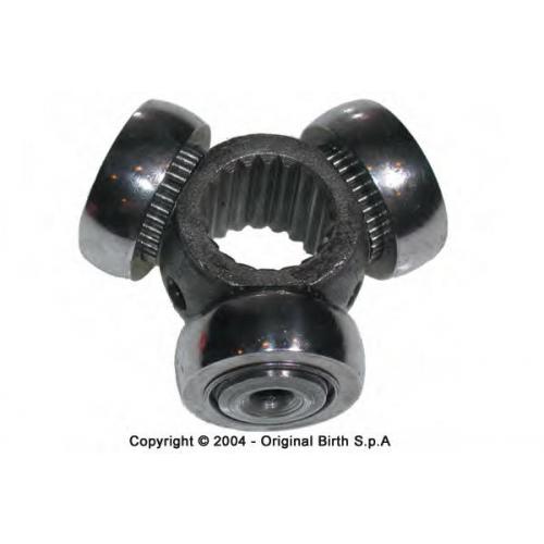

тебе вот это надо Birth 3101 Тришип tipo-brava d=32*20z $19.
GKN-Spidan 21273 Крестовина $36.68
Coram CC018 Крестовина ШРУСа $77.50

обясните бестолковому куда вставляется этот трипоид (тришип) если есть схемка то покажите плиз !
перебрал весь передок кроме пружин появился стун на кочках и при разкачку седня стук стал намного сильнее залез в яму подергал правую полуось немного стучит включил передачу пошатал машину взад вперед есть стуки в раене где полуось входить в коробку походу внутреннему шрусу кирдык
как он выглядит внутри ????????

у тебя нету трипоида.у тебя внутриний шрус.его семптому если при трогании или езде приямо идёт хруст.другие стуки не к нему.
