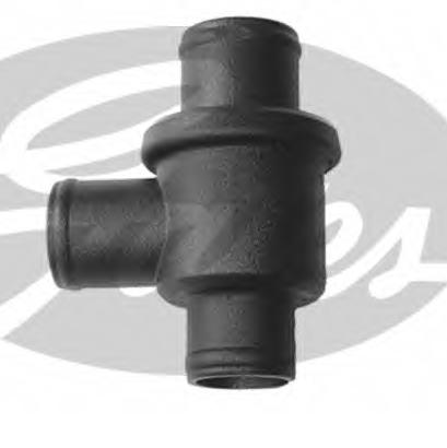

Мне переделали термостат с таврии ( радиатор + термостат ) = температура за 5 минут 87 и держит постоянно . Но в пробках иногда включается вентилятор (93 градуса)

Пожалуйста подробнее о переделке и если можно фото;родной на месте остался?

СообщениеДобавлено: Ср Дек 30, 2009 22:44    Заголовок сообщения: Ответить с цитатой
завтра сфоткаю покажу - пока мучаюсь с грм Sad
Родной термостат полностью закрыт на все 3 дырки
такой термостат стоит

Температура открытия термостата на Таврии выше, отсюда и перегрев. На холостых этот мотор вообще не должен греться, разве что на улице за 30 градусов тепла.

термостаты на таврию есть то-же разные там три вида точно есть 87 92 и 95 градусов причем последний для инжекторов кажись . А так же датчики включения вентилятора от 92 и выше скоро будут фото

Термостат в лучшем случае на 87 и то под вопросом - судя по размеру, пропускная не очень, изменится объем и скорость прохождения охлаждайки, а датчики вентилятора в топку, во первых не тот диапазон температур, во вторых на 1.3Д двухскоростной режим работы вентилятора, иначе скачки температуры и либо недогрев, либо подкипание.
