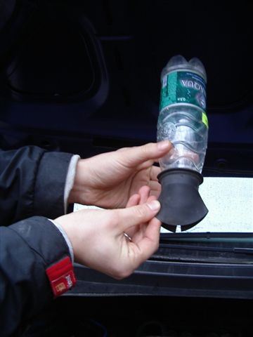

Вчера на даче упражнялся в доработке стока. Получилось очень просто. Требуется 0,5 пэт бутылка, кусок от шланга '3\4 и трубка '1\2.
Снимаем пластиковую защиту, вынимаем стоковый резиновый патрубок. Срезаем горлышко бутылки на миллиметр больше внутреннего диаметра патрубка....
Размер:
24.53 KB
Просмотрено:
341 раз(а)
в отрезаное горлышко вставляем небольшой кусок от шланга 34, он служит как переходник для шланга 12

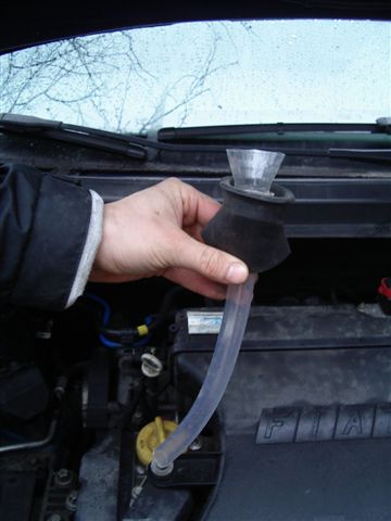

Размер:
34.03 KB
Просмотрено:
295 раз(а)
теперь эту конструкцию впихиваем в патрубок. За счет чуть большего диаметра и остррых краев, горлышко от бутылки плотно держится внутри

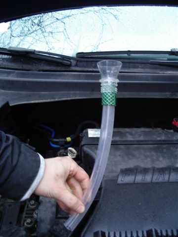

Размер:
32.51 KB
Просмотрено:
328 раз(а)
трубку вставляем в дырку. И с противоположной стороны фиксируем небольшим кольцом от шланга 34
