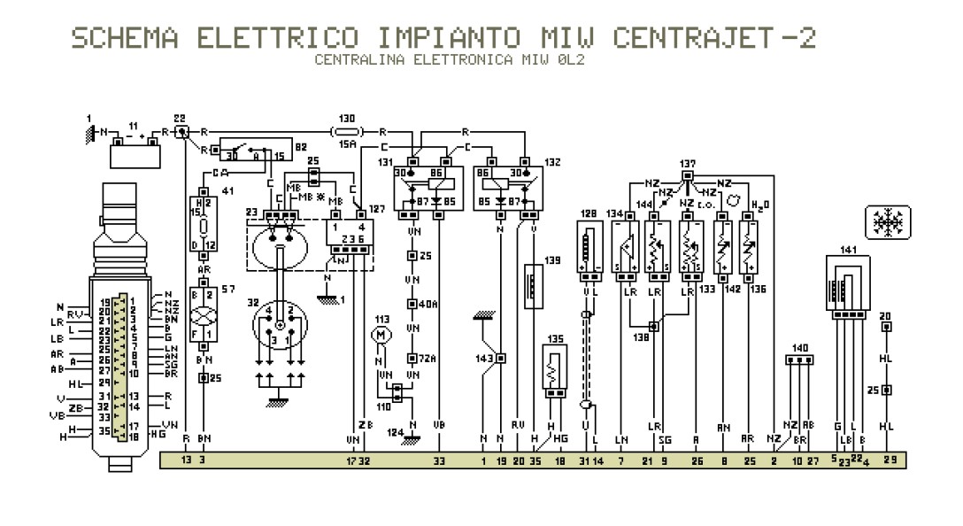

Вот электронная схема инжектора. Вывод 26 (Рис MIW-0L2 см. нижнюю планку - это разьем ЭБУ) получает напряжение от СО-регулятора 133. Поставь вместо него переменный резистор (4к7 - замерял у себя) - и можешь регулировать СО.
