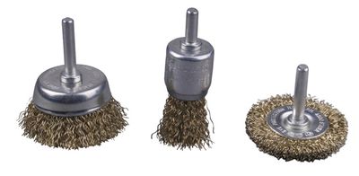

Хрюкин
к черту спидометр, подскажите как выглядят насадки для такой чистки и полировки??
YOUTUBE про Croma та Linea
AnSI
Зарегистрирован: 25.06.2009
Сообщения: 231
Откуда: Россия, Нижний Новгород
Авто: Suzuki SX4 4WD GLX
СообщениеДобавлено: Чт Окт 22, 2009 09:27    Заголовок сообщения: Ответить с цитатой
Книголюб писал(а):
Хрюкин
да пожалуйста. вот http://images.yandex.ru/yandsearch?p=4&ed=1&text=%D1%89%D0%B5%D1%82%D0%BA%D0%B0%20%D0%B4%D0%BB%D1%8F%20%D0%B4%D1%80%D0%B5%D0%BB%D0%B8&spsite=fake-017-370713.ru&img_url=tskmoscow.ru%2Fdata%2Fbig%2F00229_1.jpg&rpt=simage еще есть на любой вкус и цвет
