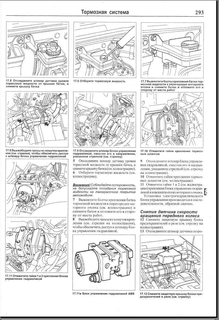

Имеется fiat Brava 1,2 2000 года. Механики когда меняли подвеску, ткнули под капотом в какой-то девайс, не помню какой, и сказали, что, скорее всего, это блок управления АБС. Но при этом во время езды я не ощущаю действия ее. Надумал купить колодки, а у меня в Exist спрашивают- с АБС? А я и не знаю... Как точно узнать, есть ли АБС?

Я повторюсь, педаль не бьет, когда торможу, тормозит всегда сразу. Поэтому и спрашиваю. Может, кто-то выложит фотку блока АБС, или же в районе колеса должно же быть какое-то устройство?

Под капотом за аккумом блок АБС(много тормозных трубок входящих в мет байду),на колесах датчики АБС и на гранатах зубцы.Если у тебя версия трофео то 100проц. с завода машина шла с АБС.

46romik
Вот страница из мануала по Машке. Может найдешь похожее у себя под капотом.

Включаем зажигание, на приборке помимо лампочки впрыска и лейки масла должен загореться и потухнуть ABS, если этого не произошло - ABS нету, с чем и поздравляю. Потому как лучше без ABS, чем с таким примитивным и аварийно опасным недоразумением инженерной мысли прошлого столетия.

По опыту, лампы на приборке могут быть и погоревшие, так что, это не надежный способ найти АБС в машине.
