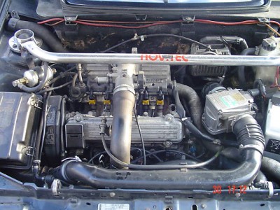

СообщениеДобавлено: Ср Апр 08, 2009 22:08    Заголовок сообщения: Ответить с цитатой
только без распорки

ЕжЫк
Зарегистрирован: 19.03.2006
Сообщения: 3407
СообщениеДобавлено: Ср Апр 08, 2009 22:17    Заголовок сообщения: Ответить с цитатой
Shocked А фотку можно будет реального? Потому что 138с2 совсем по другому выглядит, да и моновпрысковый он.

shmel-jr
Зарегистрирован: 02.11.2007
Сообщения: 773
Откуда: город серого неба
Авто: Фиат Уно Турбо
СообщениеДобавлено: Чт Апр 09, 2009 14:07    Заголовок сообщения: Ответить с цитатой
И прямо вот точно также с дросселя патрубок уходит вниз???
