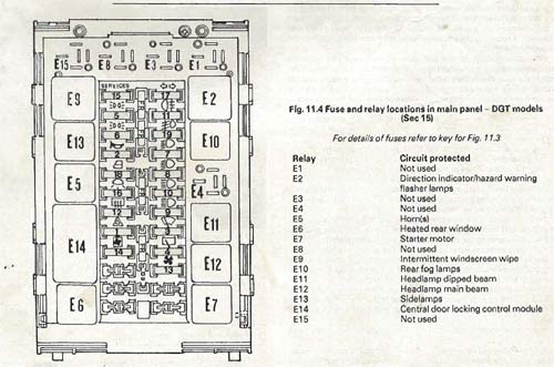

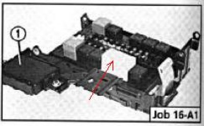

Сегодня згорели два предохранителя поворотный и аварийный. Заменил но не срабатывает реле. Какое из них отвечает за повороты? То которое самое грамозкое справа?
 Просмотрено:  557 раз(а)

E2

Е2??? Shocked Это точно? А то у меня когда переставал работать левый поворот я дёргал реле Е14. Но сейчас уже дёрганье на помогает.

olmart
Е2 на схеме
