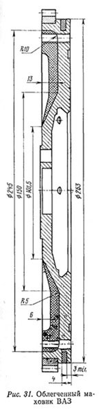

еще у сингуринди есть расчеты что на маховик с минимально достаточной массой для нормальной работы двигателя невозможно будет поставить сцепление Cool т е облегчать можно по максимуму ,естественно не в ущерб прочности .к примеру маховик лянча дельта 1,6 весит 8,5 кг ,а ритмо 2,0 ABARTH - 5,4кг , мне облегчили лянчевский до 4,5 кг , что вместе с корзиной ,которая на1 кг легче, и диском 200 мм против 215 от 2,0 дало 0,2 сек выигрыша на 400м
чертеж на классику ваз , у гая крофта на фиат четеж аналогичный , только размеры в дюймах

кстати балансировать вместе с коленом необязательно - достаточно точить маховик на оправке с одной установки и затем сделать статическую балансировку вместе с корзиной , кручу до 7700 ,вибраций не замечено Very Happy и пока не оторвало Very Happy а вот дырки сверлить опасно
хотя если правильно сверлить -то все будет ок ,маховик раллийной субару
