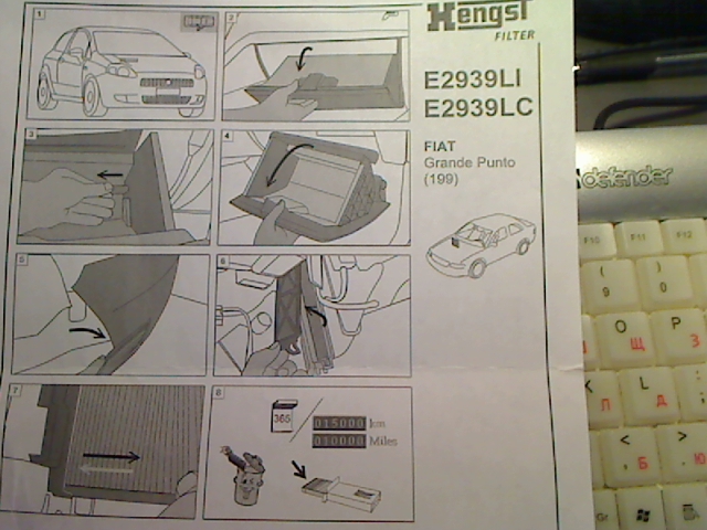

Сам мучался полчаса. Без деформации вставить нереально. Либо разбирать полторпеды. Но можно вставить с минимальными повреждениями.
vav
Зарегистрирован: 20.05.2009
Сообщения: 10
Откуда: Suomi
Авто: Fiat Grande Punto 5D
СообщениеДобавлено: Чт Май 21, 2009 11:10    Заголовок сообщения: Ответить с цитатой
я не вытаскивал, так как у меня его и в помине не было, но засовывал с трудом, так как думалось, что он должен войти не сгибаясь, а пришлось в процессе установки по диагонали сжимать немного
замена салонного фильтра в ГП
 Просмотрено:  350 раз(а)

тот что у меня на картинке =20еур
и он деиствительно относительно легко складывается, но все равно пришлось приложить усилие.

Я, вообще, не понял-этот бочонок (в который фильтр упирается) у меня у одного дурака стоит или у всех как на кртинке от VAVa?
vav
Сообщения: 10
Откуда: Suomi
СообщениеДобавлено: Пт Май 22, 2009 22:08    Заголовок сообщения: Ответить с цитатой
FreeTiller писал(а):
Ну, это у вас там у простых финских парней легко складывается по 20 рублей за штуку, а у нас за полторы придется пополам ломать.
мне тоже мешал боченок! если бы фильтр не складывался, ума не приложу, как бы засунул я его
