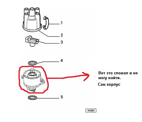

Добрый день, решил поменять сальнички в распределителе зажигания. ну и по глупости сломал запчасть (на рисунке)
Сам вопрос в чем: Я живу в белгороде и Tempr в районе у нас шт. 3
и Tipo - шт. 5
поэтому на разборках у нас 1 типарь и 1 темпра. Лежат там уже неизвестно сколько лет - да и еще пролежат сколько неизвестно..
приехл на разборку - он мне такую сказочную цену загнул - что "чуть не пришлось выносить"
на exist.ru смотрел - не могу ее найти..
помогите определиться с этой запчастью чтоб заказать мне нужен ее каталожный номер, а может есть на разборках и какая на нее приблизительная стоимость.
мой VIN: ZFA15900007209680
Fiat tempra 91 г.в. двигатель 1,6
159.141.0(0) BN 1580 SPI USA'83 78 CV 57KW SX
Спасибо заранее.

Shocked ну нихрена себе! Как тебе помоглось трамблер-то сломать? Shocked Ты чё с ним делал-то, рашен хаммером его?
Посмотри здесь. Это именно твоя машина (по крайней мере по vin именно это показало). Определись что именно сломал и увидишь номер каталожный. Только вот на exist.ru эти деталюшки стоить будут "от самолета"....

да вот подумал что он (корпус) раскручивается чтоб поменять 5 и 4 сальник и резинку (это с рисунка) и "раскрутил" его (корпус) на свою голову.... - но что уж поделаешь "дурная голова как говориться рукам и карману покоя не дает" - но сделал трещину, машина на ходу все нормально едет..
а трещина в голове сидит то - и не дает спокойствие - надо чтоб все путем было...

ну, если едет нормально, то может и не стоит трогать. Я б холодной сваркой ее заделал, на предмет непопадания влаги. А то новая тебя неприятно удивит своей ценой. Но подход по замене - правильный. Я - за. Заделал холодной сваркой (или как вариант, аргоном заварить, делали так на форде 17м 1971 г.в., т.к. не достать было родной, потом только их Германии с eBay купили), купл новый и положил в багажник до поры до времени.

Или ты ищешь корпус отдельно? Врядли новый найдешь... Да и б/у тяжеловато, предпочитают трамблер целиком продавать

Да я корпус одтельно ищу... - целиком нехилая цена на existe выходит - 11 000 р. - не знаю счас курс к гривне - давненько на Украине не был..
Так а по замене - купил новую крушку распределителя, бегунок, сальнички, прокладки
приэтом заплатил:
Бегунок распределителя зажигания - 2,6 у.е
Прокладка трамблера (это сальничек) - 7,19 у.е.
Крышка распределителя зажигания - 8,1 у.е.
Прокладка трамблера (а это просто резинка) - 0,61 у.е.
Итого это вышло 613 р.
Так вы меня извените за корпус из 70 гр. дюрали и вал (на рисунке он изображен) - диаметром в 15 мм и длиной 100 мм. надо заплатить еще 10 387 р. ????

я про то что можно ли каталожный номер найти гдето то этой теталюшки, или все же прийдтся на разборке искать или востанавливать - Тогда чем и как - никогда не занимался этим (недовелось) (повреждения не серьезные - трещина как раз на том месте где 5 (по рисунку) резинка (прокладка) находиться

фотку бы... тогда и посоветовать что-то можно по ремонту. Может, ее аргоном заварть можно

Было у меня такое же попадалово, когда менял прокладку трамблера. Шток выскочил из зацепления с распред. валом и при затяжке отломилось одно ухо крепления. Посадил на холодную сварку. Уже 7 лет работает и никаких проблем. Так что, если не сильно поломал, то холодная сварка как вариант.
