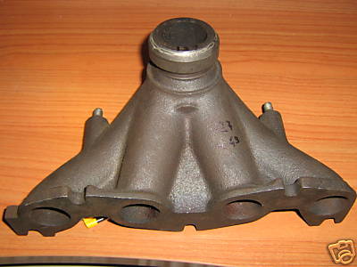

| Имею таврию 1140 двигатель 100GL.000 от Fiat 127. В общем прогарел колеектор выпускной. Весь инет облазил так и не нашол его номер по каталогу!!!! Помогите плиз найти чтоб заказать моно было!

у тебя какой именно коллектор, выход на одну трубу или на штаны?

Это как?!! !! Ведь колектор один, тот который идёт от двигателя к выхлопной трубе!!!!
В общем именно штаны!!!

попробую более наглядно, выход коллектора как на верхнем рисунке или как на нижнем (фотку такого коллектора не нашел, только фотка прокладки есть, но такой коллектор стоит у меня), по креплению к двигателю разницы между ними нет

Paul коллектор как у тебя на этой картинке.
В общем спс всем за содействие!!! Принял решение заварить!! Слава богу что у нас так сказать Машиностроительный город (у нас находится крупнейший машиностроительный завод Атоммаш), остались мастера по чугуну. Заварили электродами «Комсомолец» с подогревом. Получилось не плохо, даже наверное капитально!!!! Фотки выложу позже.

| К глубокому сожалению, выпускной коллектор Таврофиата - оригинальная деталь. Как и прокладка оного и труба до резонатора. Заказать точно такой же новый не получится - за бешенные деньги можно заказать "родной" от Фиата-127, Уно и тд - с крепежом под шарик, либо от поздних инжекторных моделей - с крепежом под фланец, но другого размера. Полюбому придется переделывать трубу... Либо искать коллектор в Москве на разборке....
