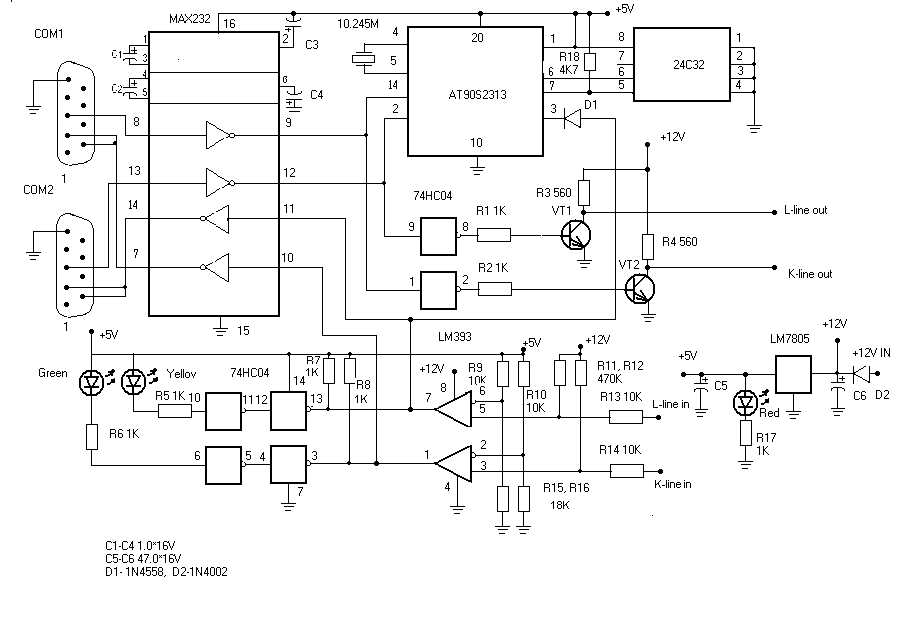

| Mut писал(а): | Vov-x
Из покупного только драйверы K-line (mc33199), кварц и держатели светодиодов. Обошлось мне в 8,3 $- драйверы дорогие, собака- можно было бы нагородить дешёвой лабуды, но хотелось сделать конкретно. Интересно, что когда я покупал их на рынке, то видел "Оригинальный" юнискан за 155$ . Всё остальное у меня было, но там все равно не дорого. |

Mut | Цитата: | | Из покупного только драйверы K-line (mc33199), кварц и держатели светодиодов. Обошлось мне в 8,3 $- драйверы дорогие... | - это по нашему!!!
Тогда осталось только расколоть тебя на секреты.
С чего же начать? Какие нам нужны драйверы и микросхемы - они редкие?
Минутку! Еще нужно убедится реально ли прога диагностирует машину, а не кино показывает.
_________________ Всё устроено очень просто, достаточно лишь знать на какие "кнопочки" нужно нажать; а какие не трогать!!! |

ИМЕННО!!! Только в моей схеме спец драйверы от Motorola. Позже выложу инфу, она осталась на рабочем компе. НЕ Забываем, что надо прошить еепромку и контроллер. Без них прога работать не будет. Про весёлые показания- я писал, что сильно глючит на длинном кабеле, температура двигателя иногда показывало -140 градусов и вообще все прыгает и меняется сильно. Не забываем опять же, что девайс подходит к бесплатным прогам типа "WAGCOM" вроде и аналогичным.

Она то, конечно, снята с производства, но у меня их есть в количестве. Аттини, походу, не только фьюзами отличается. Хотя для этих целей, возможно, этого и достаточно. Вот вариант моей схемы:

вот такая схема.
есть ещё переходники на другие модели, печатка
остальное как выложить?
могу переслать на мыло а кто нить на ФТП выложит.

О!!! Вот это дело, точь в точь как на диагностике

На фотках двигатель заведен. Красная риска показывает, что смесь богатая, желтая- бедная, посередине зелёная. Риски постоянно скачут- как и должно быть при рабочей лямбде. Графиков эта прога не строит.

...такс уже отдал схемку на пайку, - посмотрим что у меня получется ..
Mut - у меня есть комп с 2мя COM портами и с Дюроном 1600, наверное придется частоту скинуть? на 400-500МГц - заработает или надо еще ниже...? K-in и K-out обязательно замыкать?
