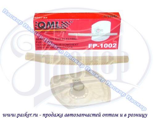

Проверь питание на бензонасосе (Есть всего 5сек после поворота ключа, если двигатель не заводится) Проверь кнопку под сиденьем. Проверь давление в топливной рампе тогда можно говорить о бензонасосе. Можно на худой конец поставить от ВАЗ-2112 с глубокой переделкой. Проблемы могут быть с бензошлангом от бензонасоса к раме.(треба см. рис.)Бензонасосы резко не часто умирают. См http://www.airtex.es/AirtexWeb/catalogo.jsp?tc=2
