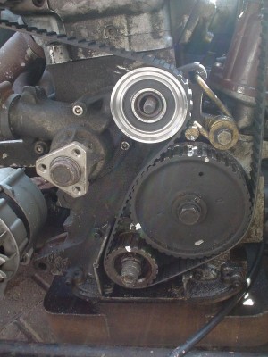

ребята, нужна картинка с мануала.....или просто ясное обьяснение....как должны быть выставлены метки при замене ремня.....а то чтото там не то((((
1.6 акп 81год

Может уже поздно, но лучше поздно чем никак....
Там две метки:
- На шкиве (большой ребристый) ГРМ;
- На двигателе возле шкива ГРМ справа.
Откручиваешь свечу с первого цилиндра, всовываешь в отверстие отвёртку и большим ключом проворачиваешь двигатель. Находишь верхнюю мёртвую точку.
Совмещаешь метки на ГРМ и двигателе. Натягиваешь ремень. Заводишь. Если не стучат клапана,нормальные обороты, то всё в норме. В противном случае научным тыком переставляешь на зубец вверх или на зубец вниз.
Расходов 0грн, и масса матерных слов в адрес ремня(очень трудно натягивать на место не сместив метки) Wink

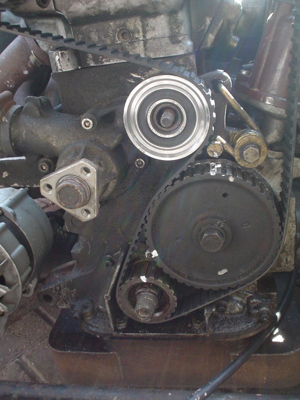

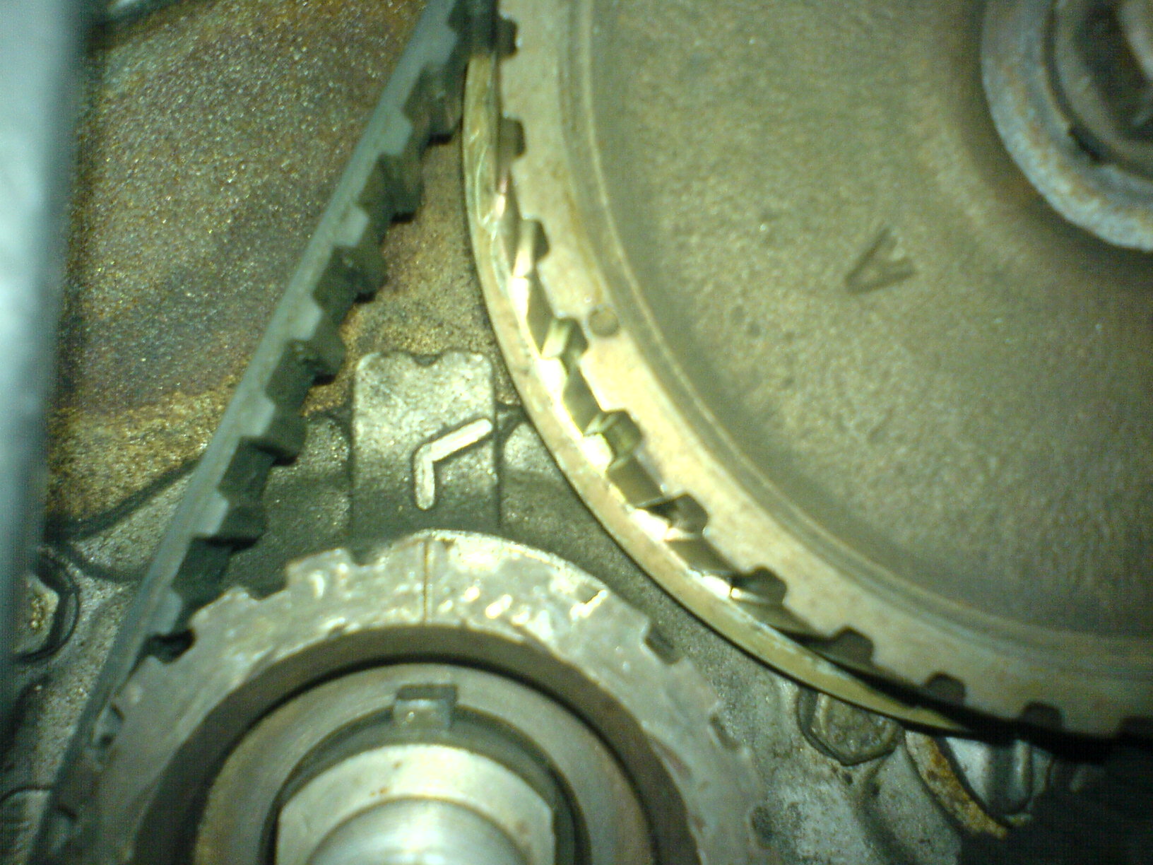

Спасибо!!!!!!!!1 чуть поздно правда.......все уже стоит на своих местах!!!! но может комуто поможет!!!! движек работает как часы....хотя машину решил продать.....некогда ей заниматься.....приклрепляю фотки меток....

СообщениеДобавлено: Пн Июн 02, 2008 23:19    Заголовок сообщения: метки Ответить с цитатой
метки

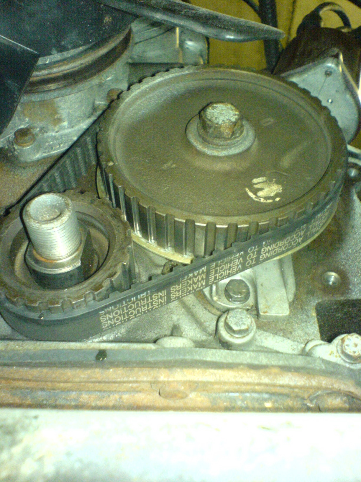

СообщениеДобавлено: Пн Июн 02, 2008 23:20    Заголовок сообщения: метки еще Ответить с цитатой
надеюсь комуто это будет полезным
