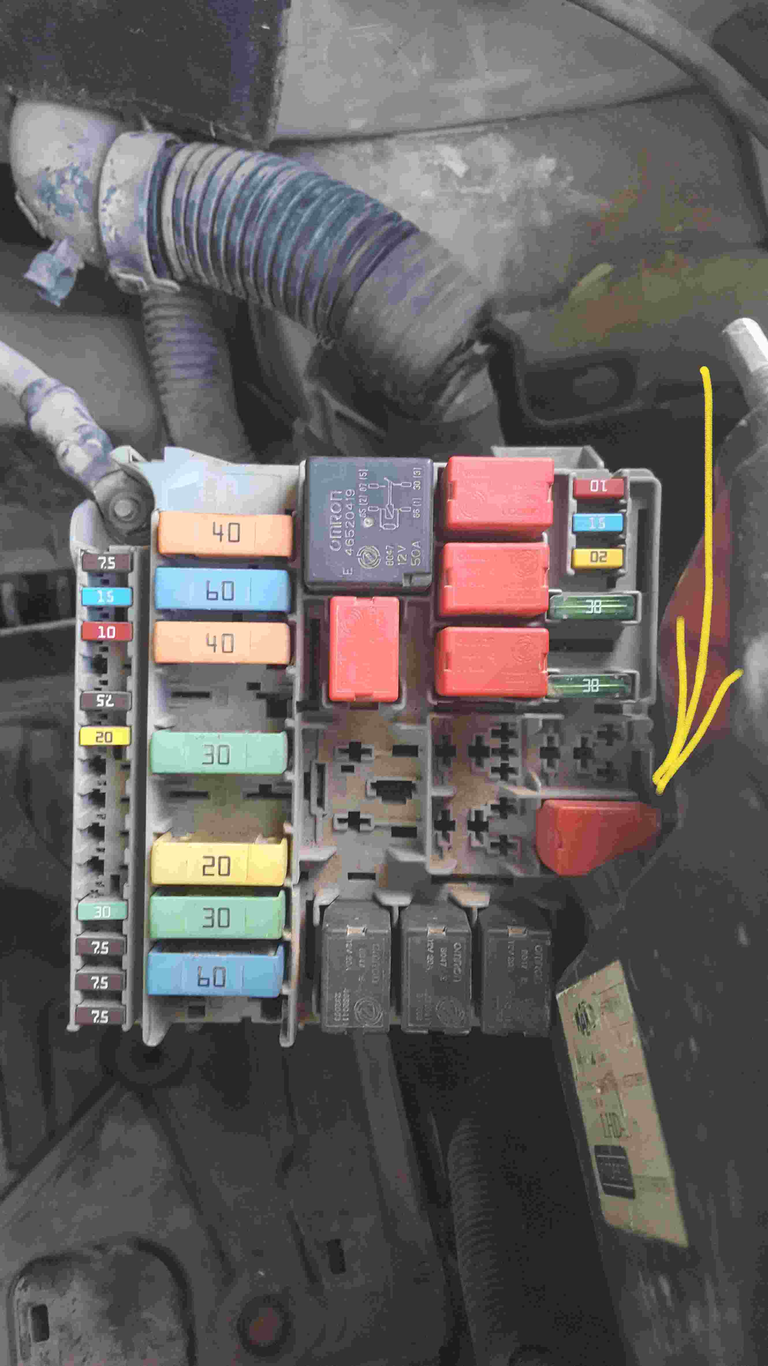

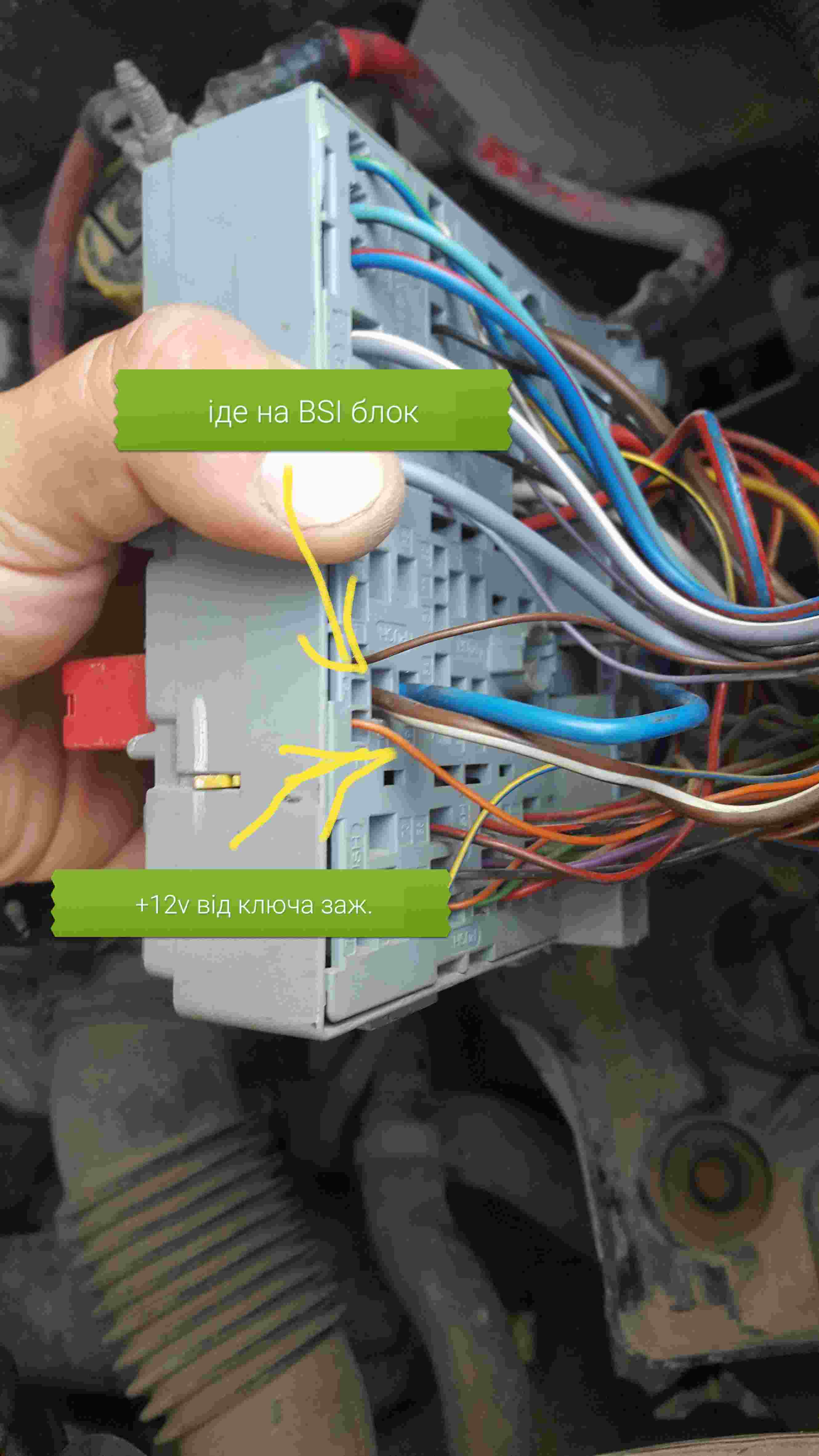

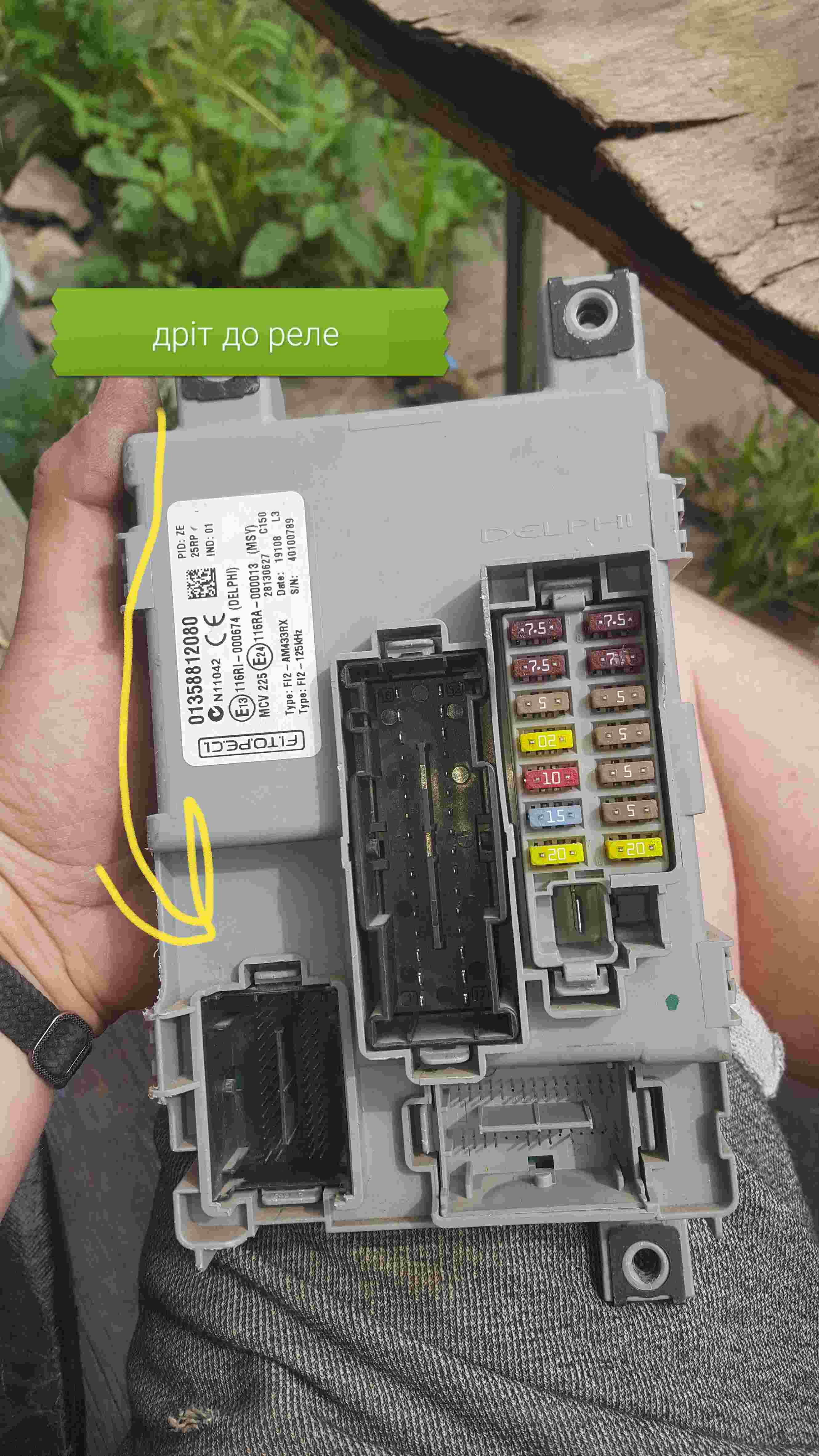

Доброго дня. Перестав заводитись Citroen Nemo, а саме при провертанні ключа не спрацьовує реле пуску стартера.
Реле знаходиться в блоці під катопом ( на фото червоне реле , вказане стрілкою ). На катушку реле приходить +12в через ключ зажигання ( помаранчевий провід ), а на іншу ножку катушки реле (коричневий провід) нічого не приходить, а сам провід йде до блоку BSI ( під рулем ), провід цілий - продзвонив тестером. Реле справне, перевіряв знявши і підключивши напряму до акума. Стартер робочий, машину заводжу перемикаючи на ньому викруткою клеми.
В машині все інше працює ( фари, вентилятор пічки, склоочисники, поворотники і т.д. ).
Провід масси перевірив, контакти зачистив під капотом та в салоні біля водія та біля блоку BSI. Запобіжники всі достав, контакти перечистив - всі справні ( перевіряв лампою - контролькою ).
Допоможіть з вирішенням проблеми !!!

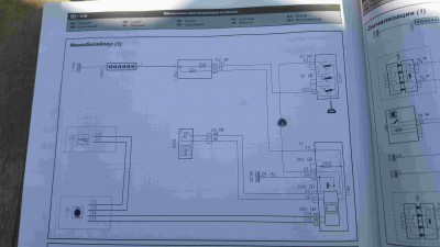

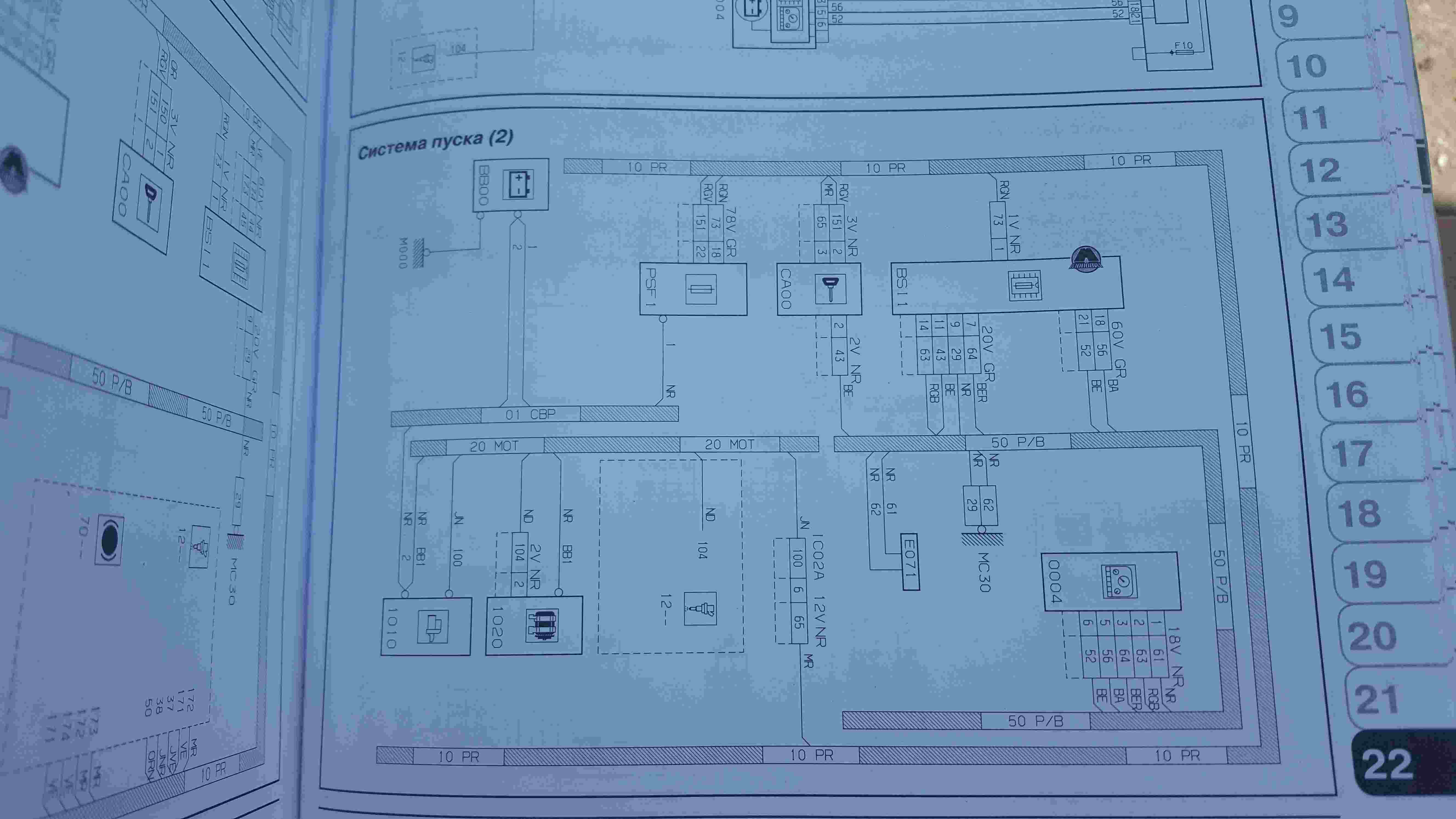

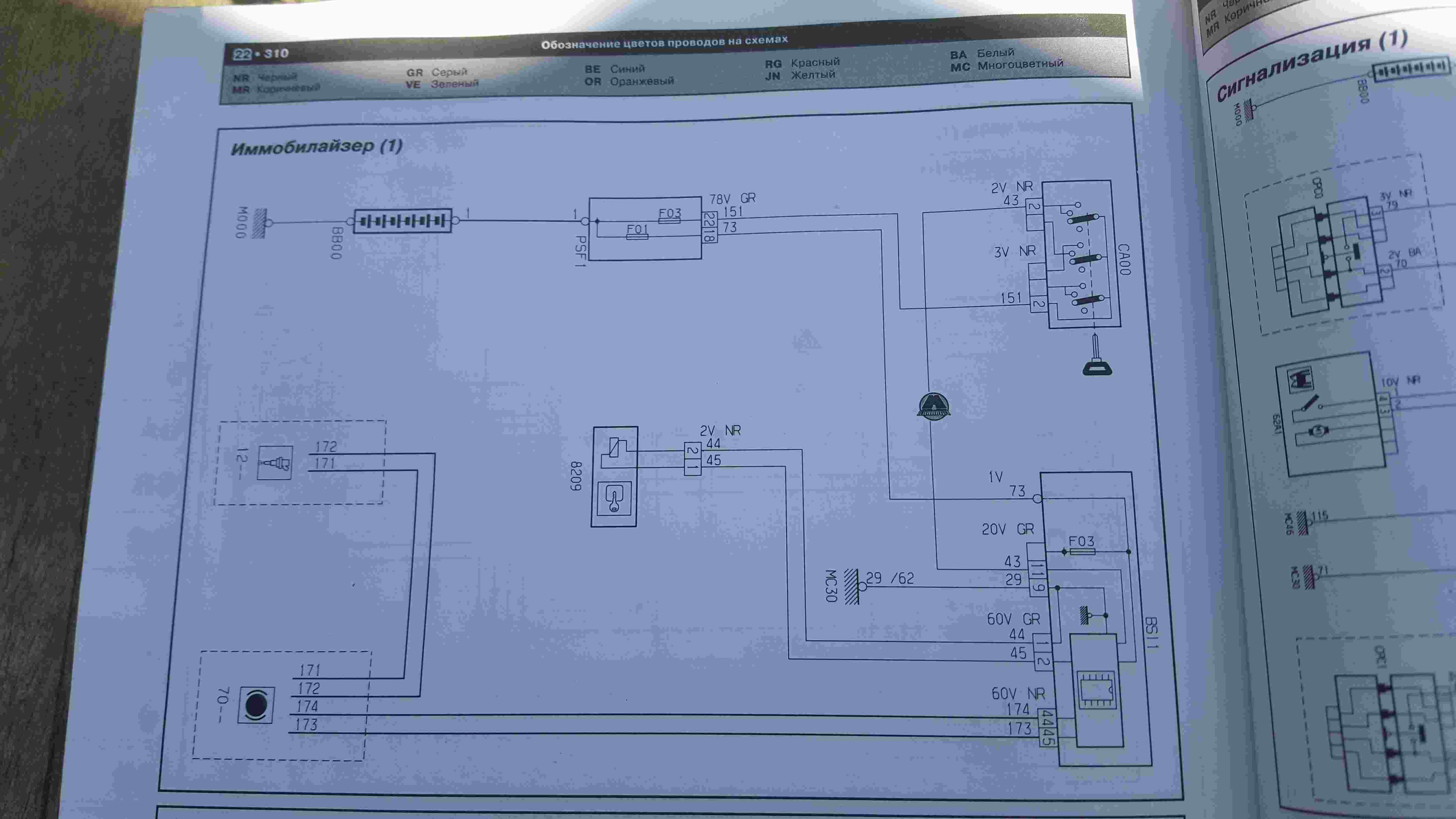

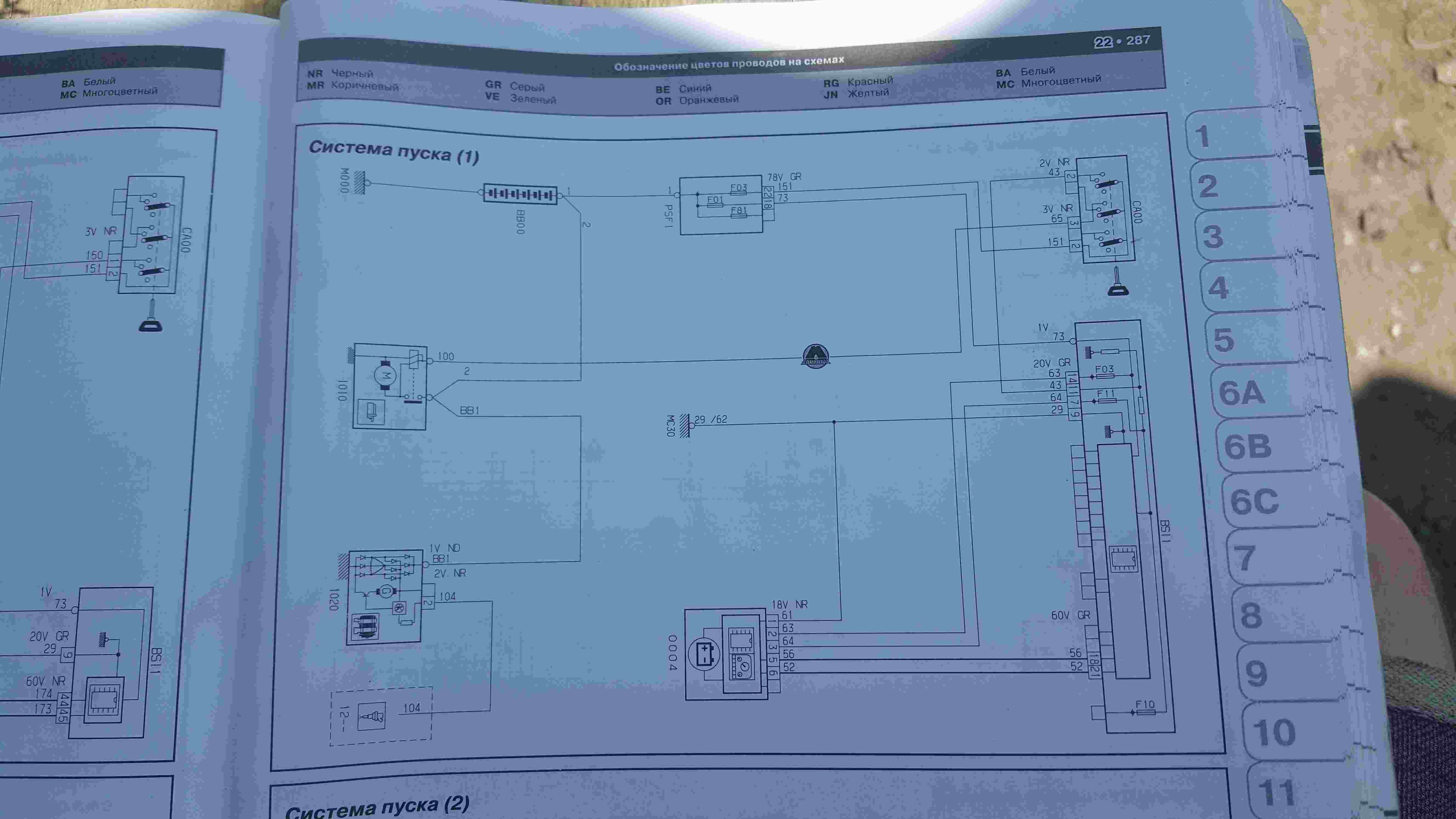

фото схеми запуску Варіан 1 та Варіант 2, та схема імобілайзера.

Сообщения: 17340
СообщениеДобавлено: Вс Июл 09, 2023 18:42    Заголовок сообщения: Ответить с цитатой
Перше фото- стартера і реле не бачу. Поз. 8202, як на мене- котушка транспондера імобілайзера.
Друге- є стартер, є втягуюче, поз. 1010, є дріт №100/65, який приходить на к.50 ЗЗ. Реле нема...
Третє- аналогічно, тільки більш кривими дорогами. І теж без реле.

СообщениеДобавлено: Вс Июл 09, 2023 23:45    Заголовок сообщения: Ответить с цитатой
щось подібне було колись в когось на добло.
Зовнішньо тут по фото виглядає схоже на добло, підозрюю, що може бути така сама халепа. Нажаль, я не пам'ятаю, чи воно зовсім не заводилось, чи іноді...але те , що були проблеми саме з запуском - то точна.
його притягнули до електрика по сусідству, а він прибіг до нас по допомогу, бо навички з пайки в нього не дуже.
В тому випадку прямо на платі блоку BSI були запаяні кілька реле. Зсередини, під кришкою.
Одне з них було мертве, точніше, мертве наполовину - це фактично було 2 реле в одному корпусі. Опізнали і замовили , такі самі продавались на промі.
На схемах цих реле не було, бо як я розумію, виробник не передбачає ремонту блоків по компонентах, тільки заміну цілком. Плюс, це ж частина системи іммо, її не завжди цілком документують.
