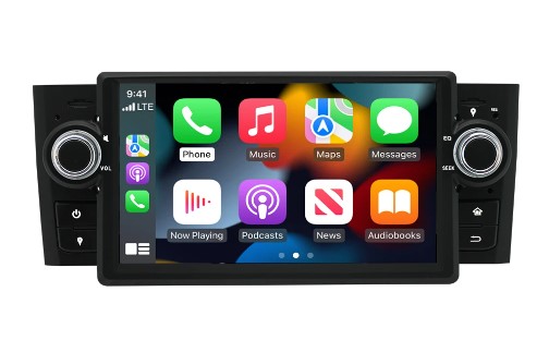

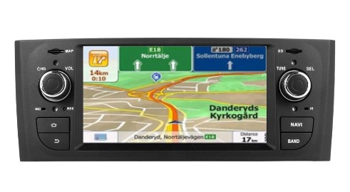

Доброго дня. Поділіться чи хтось встановлював android магнітоли на Linea дорестайлову (2010р.в.).
Зараз знайшов дві на aliexpress -
1) https://www.aliexpress.com/item/4001238813807.html?spm=a2g0o.cart.0.0.659f38dabobENB&mp=1
2) https://www.aliexpress.com/item/1005004853513144.html?spm=a2g0o.cart.0.0.659f38dabobENB&mp=1
але відгуків толкових немає.
Можливо хтось підкаже ще якісь варіанти?
