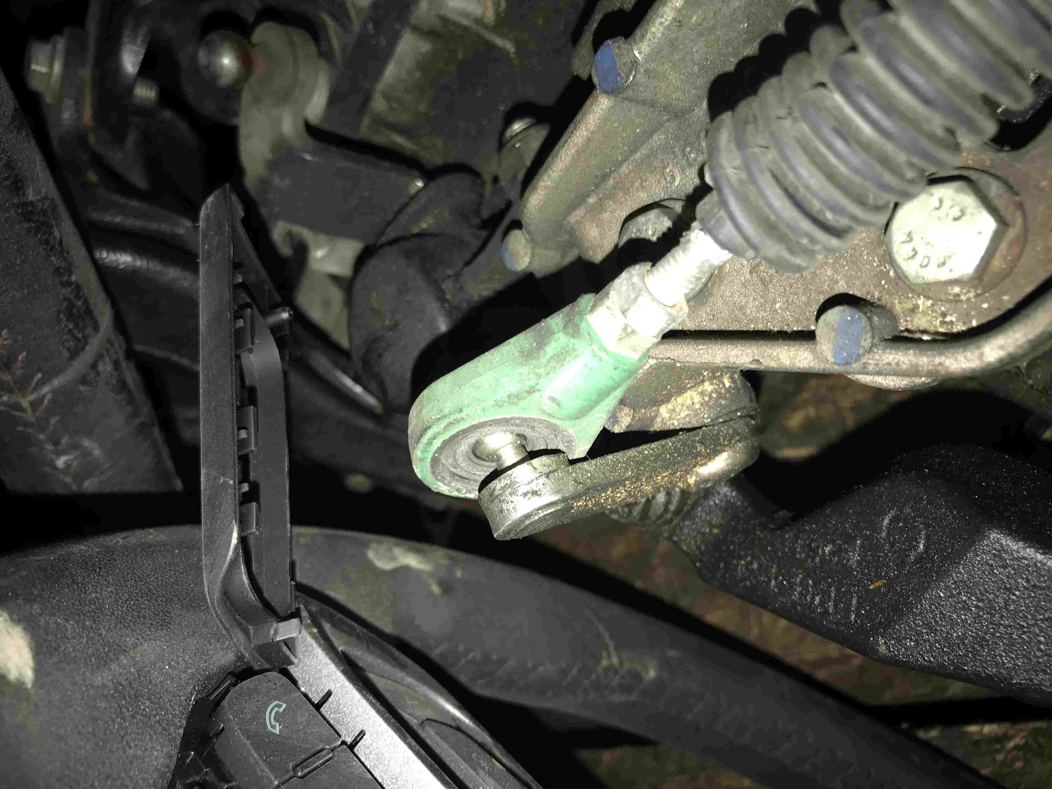

Доброго вечора всім. Може хтось міняв троса на кпп фіоріно 2008 року 1.3 дизель, 75 к.с.? Одним словом може у когось залишились старі троси, мені треба сам наконєчнік на яблуко, якщо цілий, як на фото.
Якщо в когось непотріний є, дуже буду вдячний за допомогу. Бо у мене розвалилося внутрішнє кріплення, що з пластику, і все, злілає, хоча троса ще нормальні, зимою не замерзали. Не хочеться міняти через один наконєчнік. Пишіть, може в кого зилишилися. Куплю

200грн

спизджено здрайвсру, перекладено гуглом "Вирішив поміняти наконечники тросів КПП, цього разу вирішив взяти від Пежо Hans Pries 721256466 (велика), Hans Pries 721308466 (маленька). Замовив дві тяги за привабливою ціною 450 за одну і перекинув до себе наконечники, тільки вони довші, маленький наконечник трохи вкоротив. Сподобалися вони мені ціною, якщо порівняти з Lex і в порівнянні з їх пластиковим корпусом, у Пежо він залізний і це добре, легше буде відкрутити.
Заводські наконечники намагався відновлювати, але надовго не вистачало, наконечники Lex ходили по року."

| Проблему усунув, купив наконєчніка, замінив і все. Ціна питання 250 грн.
