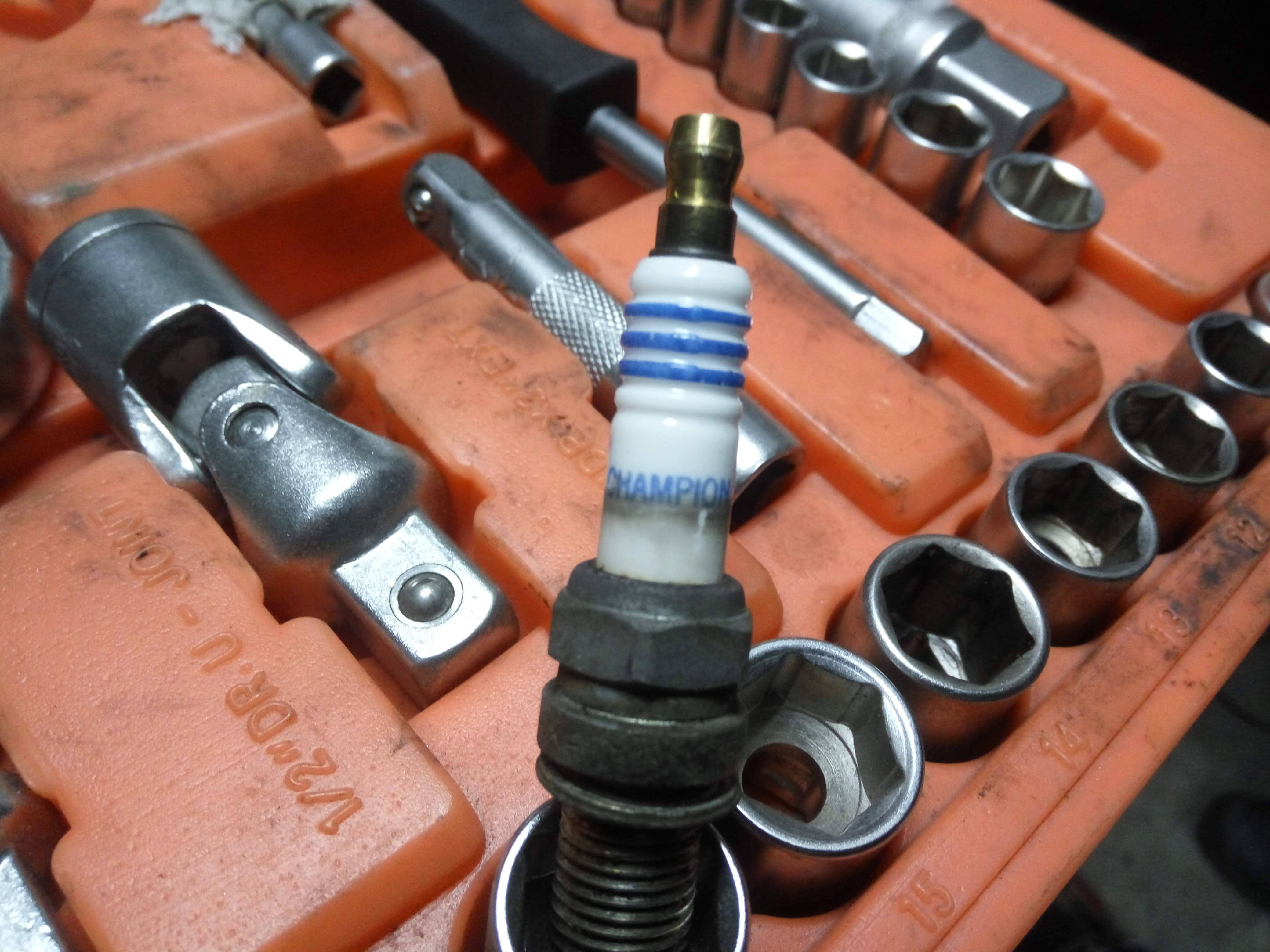

Ещё в Набережных Челнах собирали. Люди плевались от их сборки. По свечам не придумываю. Значит в салоне перед продажей заменили). Других предположений нет.
 Просмотрено:  210 раз(а)

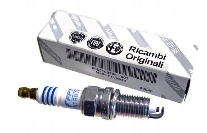

И где на картинке видно что это оригинальная с завода свеча? Laughing
А вот на картинке оригинальная. И именно на этот мотор. И производитель её NGK Wink
 Просмотрено:  197 раз(а)

Чого метал такий закопчений?
