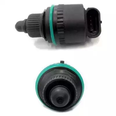

подскажите кто менял РХХ в дроссельной заслонке
и меняется ли он отдельно
как писал уже в теме по зависающим ХХ на прогретой машине
есть подозрение на регулятор ХХ, что он подклинивает
при подвисании оборотов, снял корпус фильтра, и перекрывая отверстие канала для РХХ добился того что обороты опускаются до 800 и мотор дальше работает нормально. Так пробовал несколько раз.

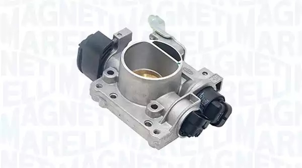

Теперь стал вопрос как достать старый РХХ с корпуса дроссельной заслонки, или он меняется только в комплекте.
на машине с завода стоит MAGNETI MARELLI

В продаже есть такие регуляторы
MEAT & DORIA - 84055 Поворотная заслонка, подвод воздуха

Якшо це до мене питання, ні, не можу, бо в Сієні 1,242 2005-го електронний дрос. вузол і РХХ нема. _________________ Це не набиття постів, це просто моя думка.
Возраст: 45 Знак зодиака: Зарегистрирован: 14.01.2008 Сообщения: 451 Откуда: Київ, Воскресенка
Авто: Fiat Palio SX 1.3 mpi 2003р. (178 A2.000)
Добавлено: Пн Май 02, 2022 08:47 Заголовок сообщения:
прошу пардону, не прокинувся.
чомусь РХХ раніше на двох гвинтах кріпився, як і ДПДЗ. тепер от впресували. _________________ FECI AUOD POTUI, FACIANT MELIORA POTENTES
