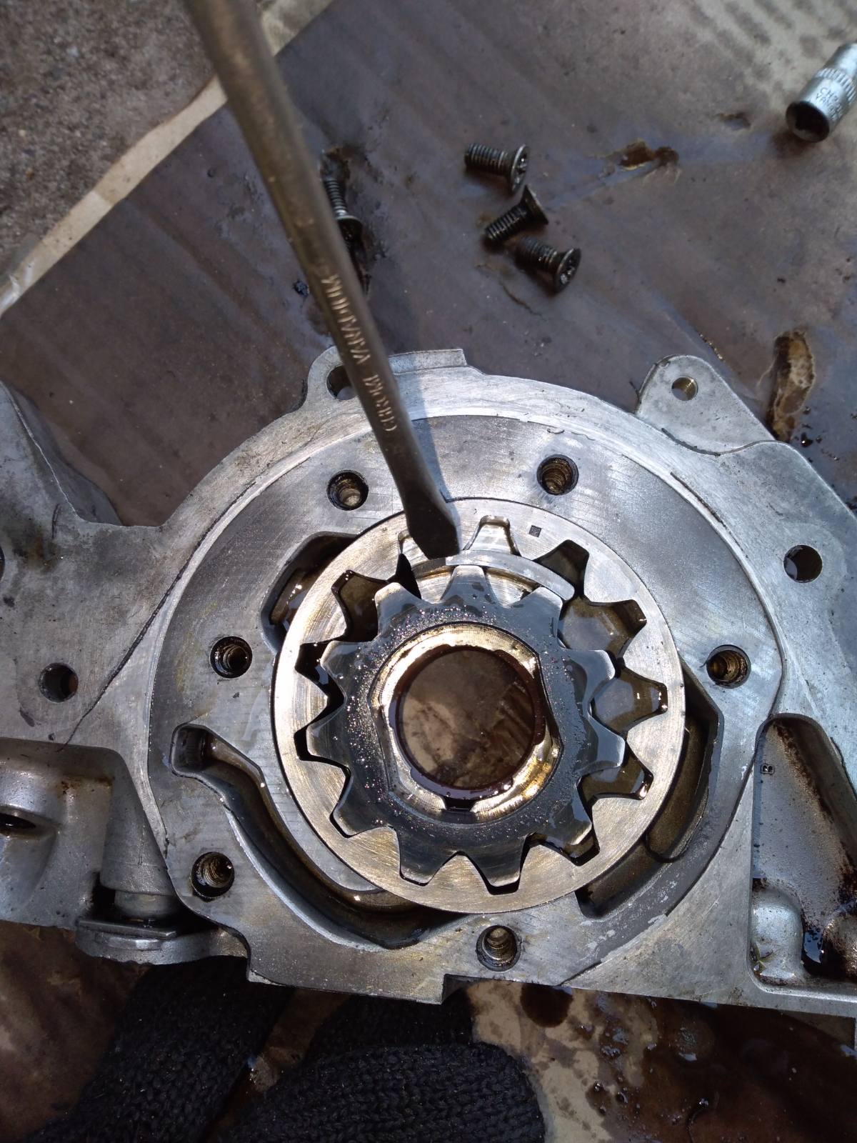

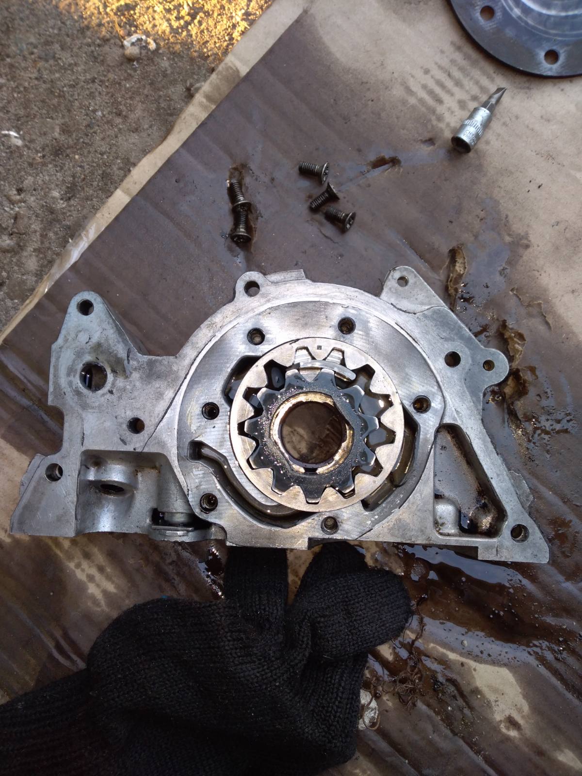

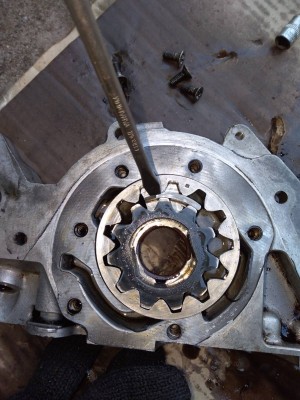

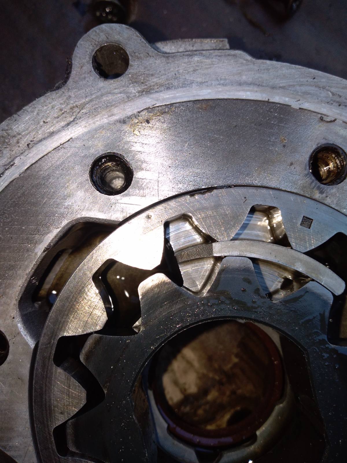

Всем привет. Ребята подскажите пожалуйста может кто то разбирал роторный масляный насос (тот что монтажится на блок) от Fiat Tipo, Tempra. У меня FIAT TIPO 1,6i.e DOHC(149c2046) 66w\90л.с.
Проверили давление монометром на холостых при разогретой двигателе 0.5 при 3000 об. показывает 2 ку. Если обороты 800 то лампа давления может загораться при нагрузках (горка и т.д.) Если обороты поднять до 1000 то думаю пойдёт но все же так не должно быть. Двигатель после ремонта. Вкладыши номинал и коленвал не точился (косяк ну извеняйте есть как есть). Сть вопроса в другом поменял уже 2 насоса не считая моего 3 го на всех внутрянка одна и та же. Похоже на скол в корпусе между шестеренок.
Сейчас прикреплю фото а вы подскажите пожалуйста так должно быть или это явная поломка. В нете ни нашёл ни одного фото. И прошу не сравнивать с другими насосами фото других насосов видел в нете и там таких сколов нет поэтому и пишу здесь. Нужно услышать ответ именно от человека который разбирал фиатовский насос.
Буду очень благодарен так как с давлением борюсь уже месяц масло и фильтр менял несколько раз. Пересматривал вкладыши, перебирал распредвал (стало лучше но все равно не то) до всех этих манипуляций давление горела и при 1000 оборотах на горячую.
На холодную все норм обороты можно опустить и до 600 и ни чего не горит.
Буду благодарен.

И ещё если так не должно быть то скажите пожалуйста к кому обращаться на починку такой детали, и возьмётся ли за это кто то? Все таки тонкая работа

Сообщения: 25296
СообщениеДобавлено: Пн Дек 06, 2021 22:38    Заголовок сообщения: Ответить с цитатой
Bascheno
Чекайте, чи правильно я Вас розумію: непокоїть лише "скол", так?
А те, що на корпусі з-під кілець проглядаються канави по коліно глибиною - норм, нічого страшного?
Шукайте іншого насоса для олії, бо цей вже труп. Це моя остаточна відповідь на всі Ваші запитання стосовно відсутності тиску в магістралі.

Сообщения: 25296
СообщениеДобавлено: Пн Дек 06, 2021 22:41    Заголовок сообщения: Ответить с цитатой
Bascheno писал(а):
С виду и по мацанию было принято решение просто обновить вкладыши.
Хибне рішення.
Выработки на коленвале не было
Чим заміряли шийки? Чи у Вашого "моториста" настільки гостре воко, що можна зекономити мікрометрі?

Ждал этого вопроса). На это обратил внимание. Хочу отметить. Это насос старый тот который был во время поломки. Второй насос был приобретён с авто у которого на месте повернуло вкладыши (подумал что купил плохой насос) купил другой у человека который разобрал свое авто из за того что страшно дымела эти запчасти у него лежали долго пока не решил их распродать. Этот насос в хорошем состоянии минимальный зазор между корпусом и шистеренкой не такой как на фото (извините не фоткал так как сейчас стоит на авто) на крышке (горизонтальной нет выработки).
В поисках давления было проделано много работы. Какие ещё варианты? Что только я один лазил в фиатовском масло насосе?

Сообщения: 25296
СообщениеДобавлено: Пн Дек 06, 2021 23:50    Заголовок сообщения: Ответить с цитатой
Bascheno
Ми не відхиляємось від теми, бо то все складові однієї системи і не можна розглядати роботу насоса окремо від стану всієї магістралі.
Стосовно відломаного куточка я вже відпоповів, але можу повторити: на фоні перепаханого корпусу насоса, відсутність того пиптика неістотна.
Тепер вже зрозуміло на рахунок самого насоса чи доведеться ще раз повторювати?
Якщо основне питання було в тому, чи "візьметься хтось гратися з цим трупом", то відповідь теж була дана: шукати інший, цей віднести на смітник. І саме через виграний корпус, а не через відломаний куточок,який взагалі на роботу насоса ніяк не впливає.
Правильно поставлене питання суттєво підвищує шанси отримати корисну відповідь.
Маю ще одне зустріне запитання: якщо зараз на машині працює інший насос, то навіщо ми обговорюємо оцей труп?
Ще раз уважно перечитав перший пост, і дійшов таки висновку, що мозок грає саме тиск у системі (який мав би бути десь біля 1.0 на ХХ прогрітого двигуна), а не "маслонасос" (який всеодно не встановлено на двигун), якщо помилився з висновком, то прошу вибачення і більше не пхаю свого носа в чужі проблеми - вирішуйте їх самотужки. Дякую за розуміння.

СообщениеДобавлено: Вт Дек 07, 2021 00:06    Заголовок сообщения: Ответить с цитатой
Спасибо. Нет повторять не нужно) со слов выше все понял.
На том насосе что сейчас работает тоже такой же скол. Но с зазорами все намного лучше. Когда его ставил то не сфотографировал что бы выложить на форуме. Пришлось разобрать и сфотографировать старый для примера, что бы показать какой и где именно скол. Мне кажется что на пальцах было бы намного сложнее это объяснить)
Спасибо за быстрые ответы. Сомнения про насос немного развеялись.
Купить насос не проблема знать бы что он рабочий вот в чем проблема. Ещё раз благодарю)
