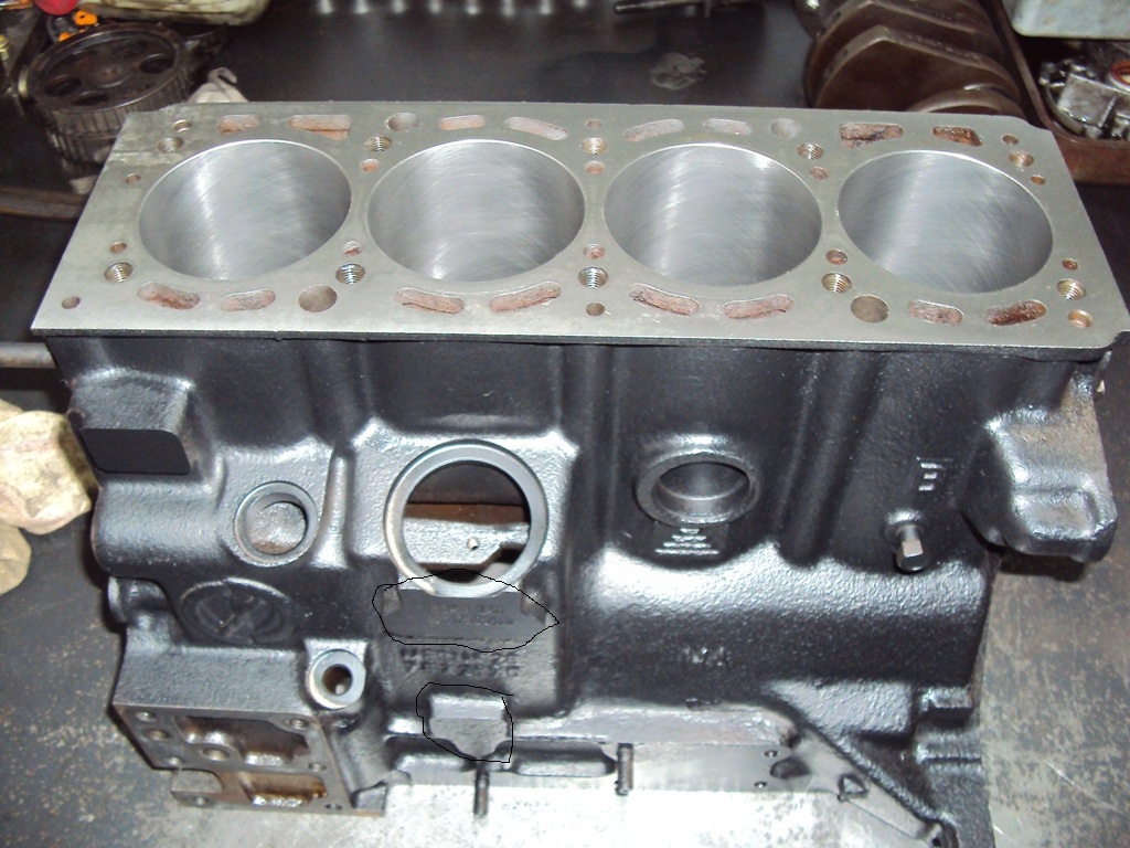

ну ни как не найду код двигателя
что б знать точную регулировку клапанов , в районе маслофильтра чистил чистил, нет ничего , один грязнющий блок
может фотка у кого есть ,где искать ((
