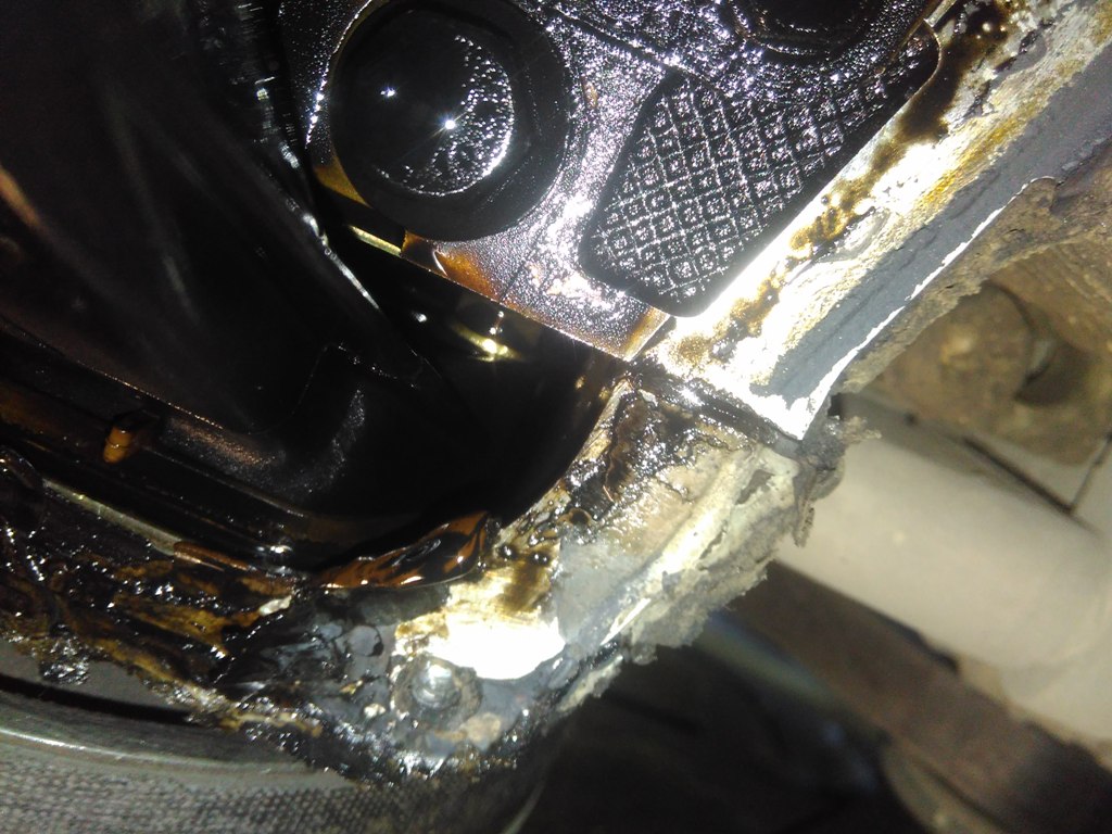

Добрий вечір! Зняв сьгодні піддон , подивився і закрив! в моєму двигуні 199.а2 зняти маслоприймач не знімаючи кришки грм не можливо! Сітка маслоприймача чиста, піддон теж чистий, масло виступало не через сальник а через сілікон між піддоном і кришкою грм, певно погано обезжирили і нанесли герметик. Хто підскаже що обійдеться поміняти маслонасос та і певно комплект грм?

Подякував за відповідь! Перечитав я вашу тему і появилась в мене ще одна версія. Мій піддон не загнутий, рівний але на дні піддона я бачив потертість лаку та і на маслоприймачі теж є потертість (на фото стрілками) тобто в мене теж лижить маслоприймач на піддоні і теж малий зазор для всмоктування масла. Це що заводський дефект? чи може хтось міняв маслоприймач не стандартний - за довгий, абож міняв ущільнюючу манжету маслоприймача і на болтиках опустив в самий низ? І саме головне що я маю робити аби збільшити цей зазор?
Можна трохи лупнути піддона молотком.
1-2 мм буде достатньо. _________________ СТО [:ІЖАК] - діагностика, ремонт і кава ^-^
