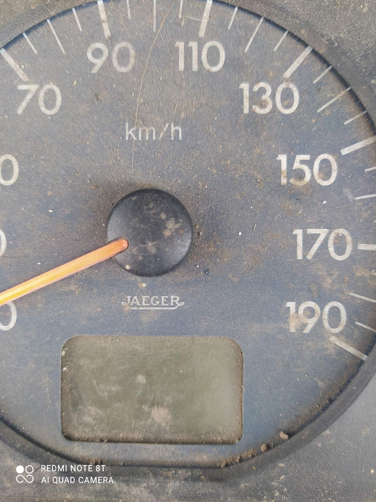

Якшо чесно, я такого і чекав-... ну какая разніца, Австрія чи Австралія?...
Для чого і до чого тут фото фейса(шкали) СПІДОМЕТРА, га?, чи це- одне і теж саме???
Тема була про що? ...Умер тахометр...(с) чишо ?
До Вашого відома,механізм привода стрілки спідометра і тахометра однаковісенький!Дуже часто виходить з ладу іменно привід стрілки тахометра!Всі зразу кидаються до електриків а причина часто-густо в малесенькій шестерні в приводі стрілки!Я вже чотирьох знайомих "спас" від покупки щитків приборів!Ото Вам і Австрія і Австралія!Чишо?

Ну покажіть отой привід стрілки, ну хоч раз! Тобто- перехід від КВ на трос, чи шо там???, потім вхід в тахометр, механічний!!! з переходом на зубчасті колеса і стрілку. Їй богу, не бачив ні разу, тому і прошу.
Ну я ж Вам на фото виклав,механізм привода стрілки і стрілка,зняті з приборки.На приборці їх стоїть ДВА,один на спідометр другий на тахометр.Візьміть приборку в руки,розверніть і подивіться-там два білих механізма під пластиковими кришечками!

То пан так жартує- чогось ні слова про УАЗ-469, Луаз, М-2140..., але в Таврії і Славуті або не було тахо геть зовсім, або був електронний без зубчиків та коліщаток. Все той же логометр на спеціяльній мікросхемі. Аналогічна на пізніх вазовських панелях, не з ТХ-193.
На Сієні- не знаю, не добирався, працює то і добре, але троса там точно нема ні до чого навіть до спідометра- економлять, гади! Коліщаток теж нема, бо там, скоріш за все, той же логометр або магнітоелектричний показчик
Я сам в ступорі, думав працює як амперметр. А не так, дурдом. Стрілкою керує шаговий моторчик. Поиск jaeger тахометр
одним словом "жабоїди" Embarassed
shnurok така мала бути відповідь
