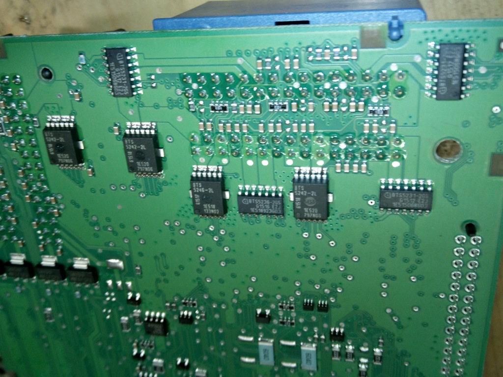

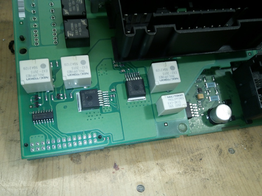

Разобрать блок BCM совсем несложно -- если у тебя 18 рук . Нужно, во-первых, тонкой отвёрткой отжимать защёлки по периметру корпуса, а во-вторых, ещё у каждого разъёма с торцов тоже есть пара защёлок, которые нужно отгибать наружу от его середины. Так отсоединяется "передняя" половина корпуса, а платы остаются зафиксированными на "задней" крышке. Тут опять нужно одновременно отжать несколько защёлок по периметру платы, и на разъёмах тоже.
И вот мы получили наш "бутерброд" из двух плат. Немножно шокирует то, что между собою платы соединяются без пайки -- только на каких-то пружинистых "гребёнках", входящих в металлизированные отверстия плат! Не знаю, можно ли это считать надёжным...
Итак. Где-то внутри -- микроконтроллер. Но то что нам больше всего нужно -- релюшки и электронные силовые ключи -- вроде как на поверхности. Явно видны микросхемы "BTS5231", "BTS5236", "BTS5242", "BTS5246" -- все они легко гуглятся. Каждая из них -- это двухканальный "интеллектуальный выключатель" на MOSFET, верхнее плечо. И содержат те самые детекторы "неправильности" нагрузок, которые нам необходимо задушить.
Если убрать эту самую "диагностику", то можно будет ставить LED-лампы безо всяких "обманок", и существенно сэкономить энергию.

Александр Васильевич писал(а): | Информацию о токе нагрузки надо искать там, где собраны в кучу шунты, |
Александр Васильевич! Я специально привёл наименования всех микросхем, отвечающих за включение лампочек. Если вам на самом деле интересно -- изучите даташиты, убедитесь, что вся "диагностика нагрузки" уже сделана у них внутри, наружу выдаётся готовый сигнал (IS) на микроконтроллер, пропорциональный току нагрузки. Либо фиксированное напряжение U>5V в случае аварийной ситуации. Вот этот-то сигнал и необходимо "придушить", чтобы он не вылазил за 5 В и не вызывал сработку сигнализации.
Кроме того, судя по типовым схемам включения этих микрух, там ещё предусмотрена диагностика обрыва на холостом ходу, с помощью внешнего резистора, подающего небольшой измерительный ток при выключенном основном ключе. Вот эту штуку как раз проще всего победить резистором на массу, даже довольно большого номинала.
А с основной "On-state"-диагностикой прийдётся повозиться. С одной стороны, нужно чтоб сигнал IS не вылазил за +5В, с другой, его нужно увеличить, чтобы микроконтроллер "видел" номинальный ток через лампу. Похоже, нужно будет резисторными цепочками брать "подтяжку" от сигнала включения.
Мультиметры есть, осциллограф ручной есть -- времени нет...

Александр Васильевич писал(а): | Нет внутри ИМС ничего, кроме логики, шунтов/делителей на такие токи и подавно. |
Вы немного отстали от жизни . "Шунтов" в тех микросхемах действительно нет -- там снимается падение напряжения с канала MOSFET. Ещё раз, гляньте хотя бы по диагонали даташиты на BTS52хх.

С "холодной" диагностикой разобраться относительно просто: на фото под разъёмом, окружённом BTS-ками, видны резисторные сборки по 10 кОм, и несколько одиночных резисторов. Через всех них проходит одна общая дорожка -- это и есть сигнал "холодной" диагностики, на нём постоянно присутствует меандр 100 Гц. И далее через каждый из вот тех резисторов подаётся на свою цепь лампочки. Перерезаем дорожку, где можем, где не можем -- выпаиваем резисторы, и вот оно! Эту фичу убрали.
А вот с с основной, "горячей" диагностикой всё намного хуже. Получается, на лампы (как минимум, DRL) во включённом состоянии всё время подаётся не "постоянка", а тоже импульсы частотой 50 Гц с коэффициентом заполнения около 80%. Для "накалки" это нормально, тепловая инерция всё сгладит. И с выхода диагностики драйвера выходит такого же вида "прямоугольник", размахом от 0 до 1.2В.
А LED-лампы начинают непредсказуемо мигать.
Плюс, с того самого выхода диагностики драйвера микроконтроллер "ожидает" принять точно такую же прямоугольную последовательность. Если дать туда просто постоянку ~1.2В, ругается на табло "DRL lamps bad" или что-то типа. Если соединить резистором вход драйвера и этот выход, то вообще драйвер не включается -- то ли нагрузочная способность выходов МК недостаточная, то ли где-то резисторы ещё последовательно воткнули, специально против таких хитрых...
Так что с наскока победить итальяшек не получилось. Буду думать над доп. платкой с буферами и "фильтрами".
