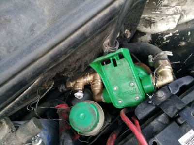

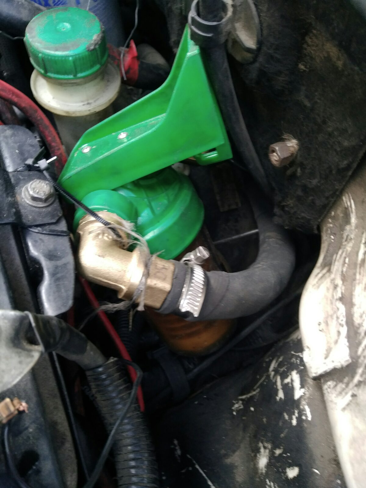

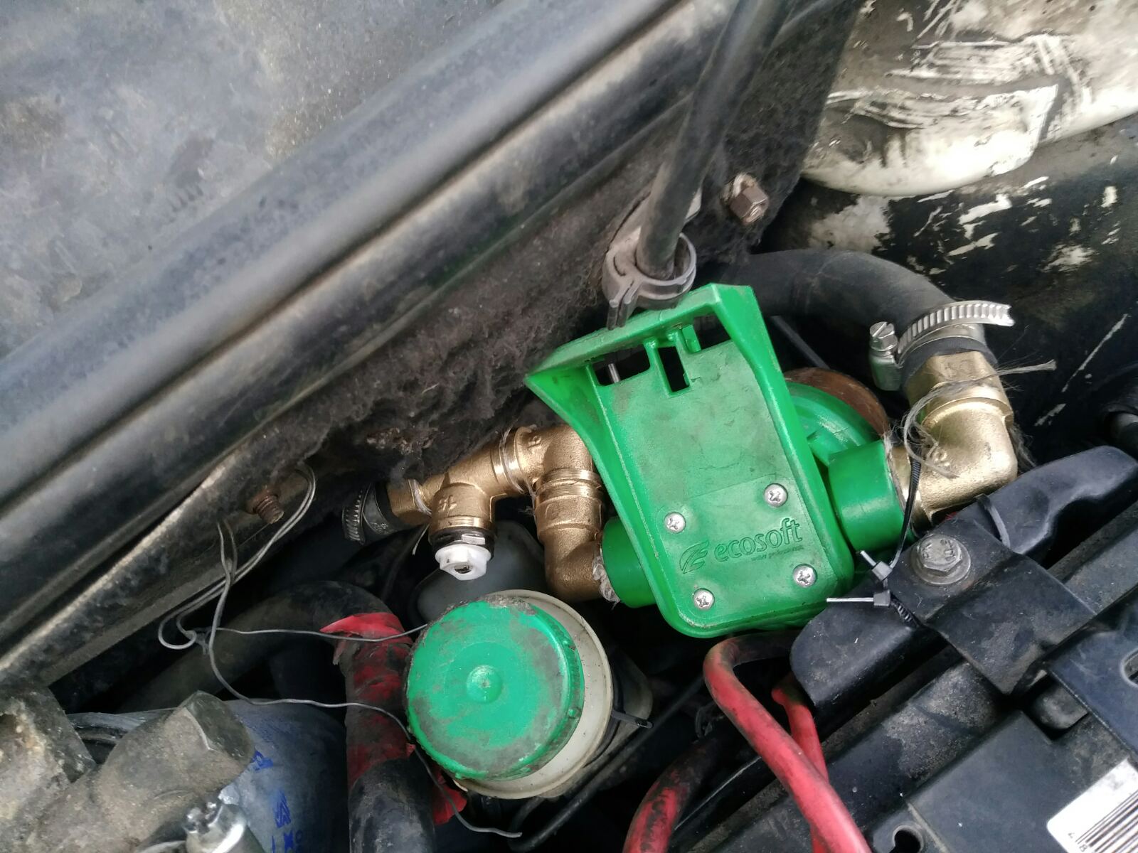

В кого у авто є проблеми з забрудненням системи охолодження можна встановити такий девайс:
Краще місце є,зліва від АКБ,але рішення було саме туди.На рахунок промивання,антифрізу та іншої байди,краще не починайте-2 роки практичних змагань.Після пробігу у 3-5 тис.Потрібно поміняти фільтруючу сітку на фільтруючий єлемент на 10-20мкм.Краще мотузковий.Якщо комфортно використовувати фільтр взимку(може не вистачати тепла через втрату на цю систему)то взагалі його не знімати.

Di-MA
Зарегистрирован: 10.12.2010
Сообщения: 5228
Авто: Fiat Doblo 1.9JTD
СообщениеДобавлено: Пт Апр 09, 2021 11:12    Заголовок сообщения: Ответить с цитатой
Фільтр в систему охолодження.Це якщо є проблеми з системою охолодження,наприклад рідина змінила колір,наприклад з зеленого на рудий-це вже проблема.Проблема з корозійними процесами у системі,їх спинити не можливо.У процесі корозії відшаровуються хлоп'я продуктів розпаду антифризу,вони осідають у найгіршіх містях,таких як радіатор двигуна й радіатор пічки,2га найболючіша.Встановлюючи фільтр у систему охолодження-вирішуємо усі проблеми.

ROY писал(а):
Промивки двигуна не вирішують проблеми,якщо корозійний процес запущений,то боротися лишається тільки з наслідками.
Покупал авто, было залито зеленая охлаждайка, уже была мутная, поменял на красный парафлю- пока все чисто, замена каждые 100 тыщ...попробуй сменить на красный антифриз, в нем должны быть антикорозийные присадки, но не уверен на 100%
Дякую.Цією темою переймаюся вже давно,з того що читав-то зелена найбільш єфективна у боротьбі з іржею(вона на мінеральній основі),проблема ще у тому що беру концентрати,а це вже проблема,їх потрібно розводити дисцільованою водою,до недавнього вваажав що продают дисцільовану воду в бутлях з відповідним написом,а ні,звичайна "підготовлена",а не дисцільвана.Підготовлена вступає в реакцію з присадками антифризу й усе по колу.Подумаю,може й прада червону G12 спробувати,хоча є G12+,G12++ і перша і друга сумісні з G11,але саме G12 на синтетичній основі,може у цьому уся проблема.Думаю від промивок повідкривалися пори у металі який може утворювати окисну плівку,хоча й завершував лугом,але видно процес вже не спинити.
