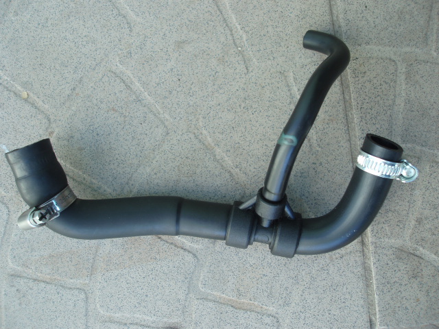

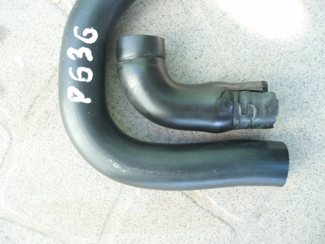

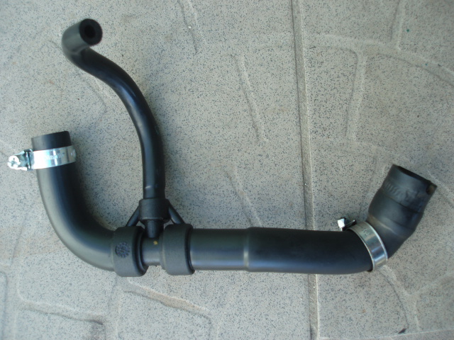

Это не совсем и неисправность, но... Задубела до твердости йобонита и треснула нижняя загогулина патрубка системы вентиляции, которая в ГБЦ садится.
Про оригинал и страшно спрашивать, искал вореанд. Синей изоляции под рукой не оказалось, пришлось идти на базар. Аналогичный отрезок от Ланоса, цена вопроса 35 грн. плюс ножницы:
