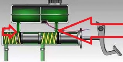

Пункт №4
Возможно манжета перекрывает канал для сброса жидкости.
(Бывает пройдено с "новыми" манжетами, ) Very Happy

Пункт №4
А почему тогда этого не происходит при заглушеной машине? На заглушеной машине 30 раз вдавливал педаль тормоза в пол - колесо не клинит, всё растормаживается.
И опять же, в ГТЦ полезли из-за того, что проблема появилась, а не проблема появилась после того как полезли в ГТЦ. То есть на старых манжетах проблема тоже присутствовала
