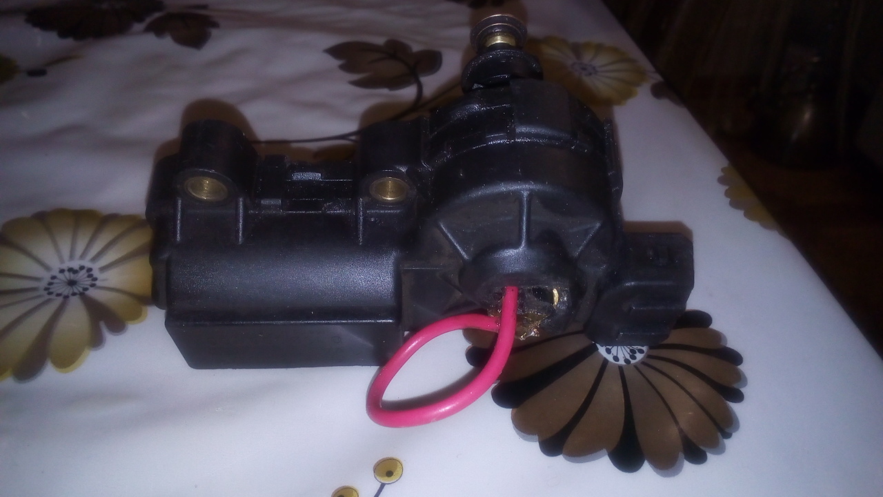

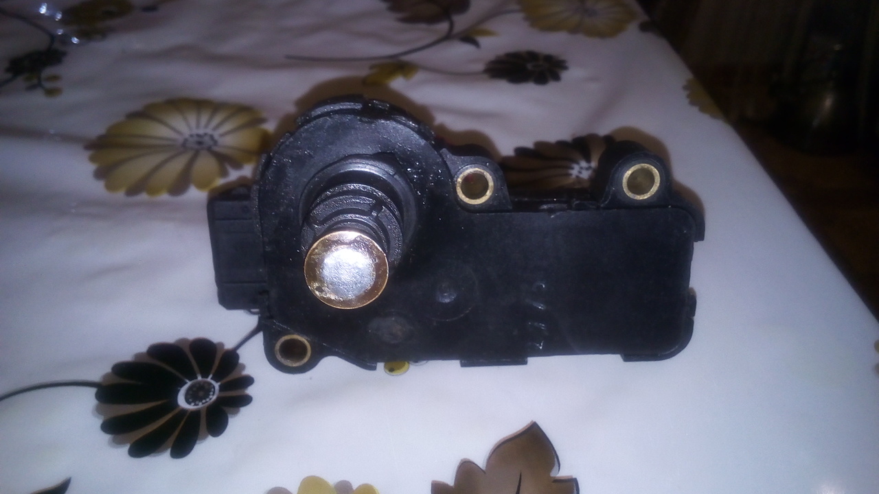

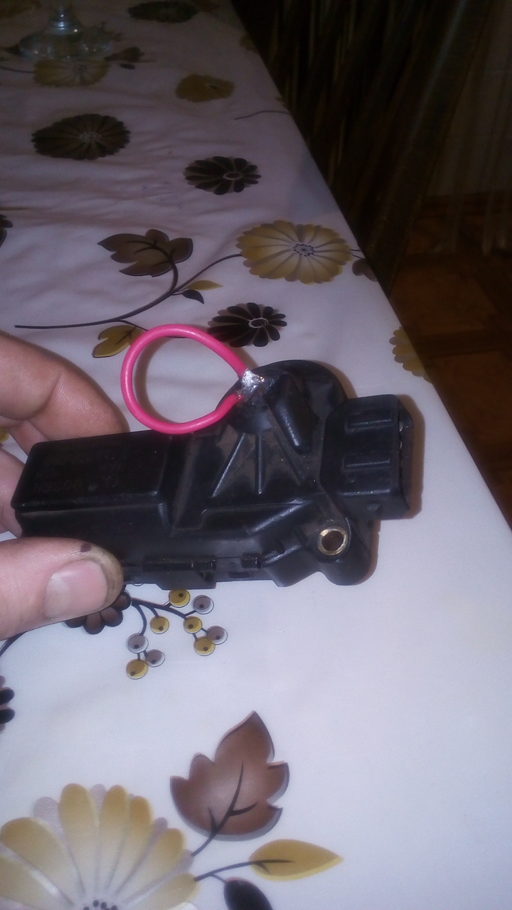

Доброго времени суток. Сам недавно столкнулся с проблемой хх. Чистки, переборка рхх помогают не на долго. Проблема в ползающих контактах концевика рхх, который включает флаг холостого, тоесть дает знать эбу, когда нужно держать хх. При выработке задираются контакты "ползуны", плюс появляется люфт штока рхх, при движении которого контакт то есть, то нет. Предлагаю работающий вариант без этих недостатков. Контакт 3 рхх идет на эбу, при срабатывании концевика на нем появляется масса. Разбираем рхх полностью , выламываем стержень, по которому двигаются контакты, делаем отверстие наружу. Упор дз на конце штока рхх тоже дорабатываем. Вынимаем из штока, выбрасываем пружину нафик, Выковыриваем (с разогревом на горелке) текстолитовый пятак на нем. Запаиваем припоем заподлицо. Вставляем обратно в гайку (часть штока). Припаиваем провод к упору, точнее к его обратной стороне, в углублении гайки, собираем, провод выводим через отверстие наружу. Упор в штоке фиксируем суперклеем. Регулируем зазор на авто выкручиванием гайки штока. Снимаем, оставляем петлю на проводе см 5, припаиваем к шине 3го контакта. Проверяем движение штока и отсутствие заломления провода подавая питание на контакты 1 и 2 рхх. Ставим на машину и радуемся стабильному хх.
Весь смысл в том, чтобы масса шла с корпуса моноинжектора, через опорный винт и упор рхх через припаянный провод к разъему рхх, без трех лишних глючащих контактов.
Понимаю, не особо детально описал, если будет непонятно,выложу видео.
