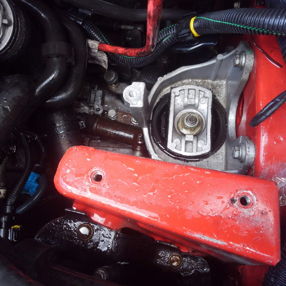

СообщениеДобавлено: Вт Сен 08, 2020 00:55    Заголовок сообщения: Ответить с цитатой
CarElf писал(а):
чугунний TRW - найгірше, чим приходилось користуватися. Корозяться аж під сальники. Це один з небагатьох вузлів, де треба оригінал\пластик.
CarElf, інформація застаріла. TRW давно вже йдуть з якимось білим покриттям. На фотке вже знятий циліндр. Вбивчої корозії немає.

СообщениеДобавлено: Вт Сен 08, 2020 08:39    Заголовок сообщения: Ответить с цитатой
Адин_На_Крижині писал(а):
ні, станом на ранок інформація по пропозиції ТРВ від "Автотехнікса" на мою машину не різниться від 2річної давнини. Коричнева порошкова покраска.
(по тій же причині не брав Bosch - аналогічне виконання корпусу, тільки заглушка не жовта, а червона).
Що головний, що робочий по ТВР - чугун

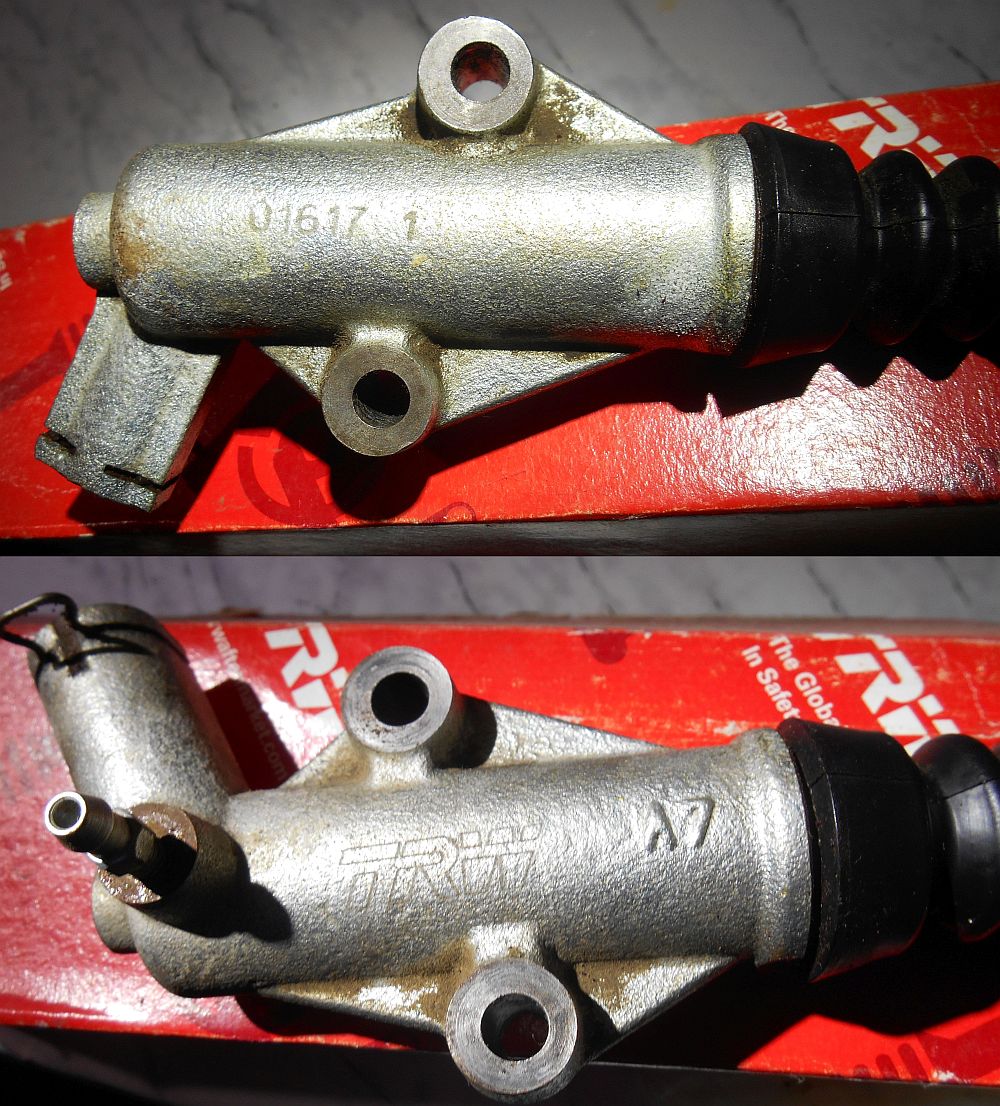

phosaly
Зарегистрирован: 27.05.2013
Сообщения: 1673
СообщениеДобавлено: Вт Сен 08, 2020 19:05    Заголовок сообщения: Ответить с цитатой
рабочий уже 7 лет TWR - чугун
