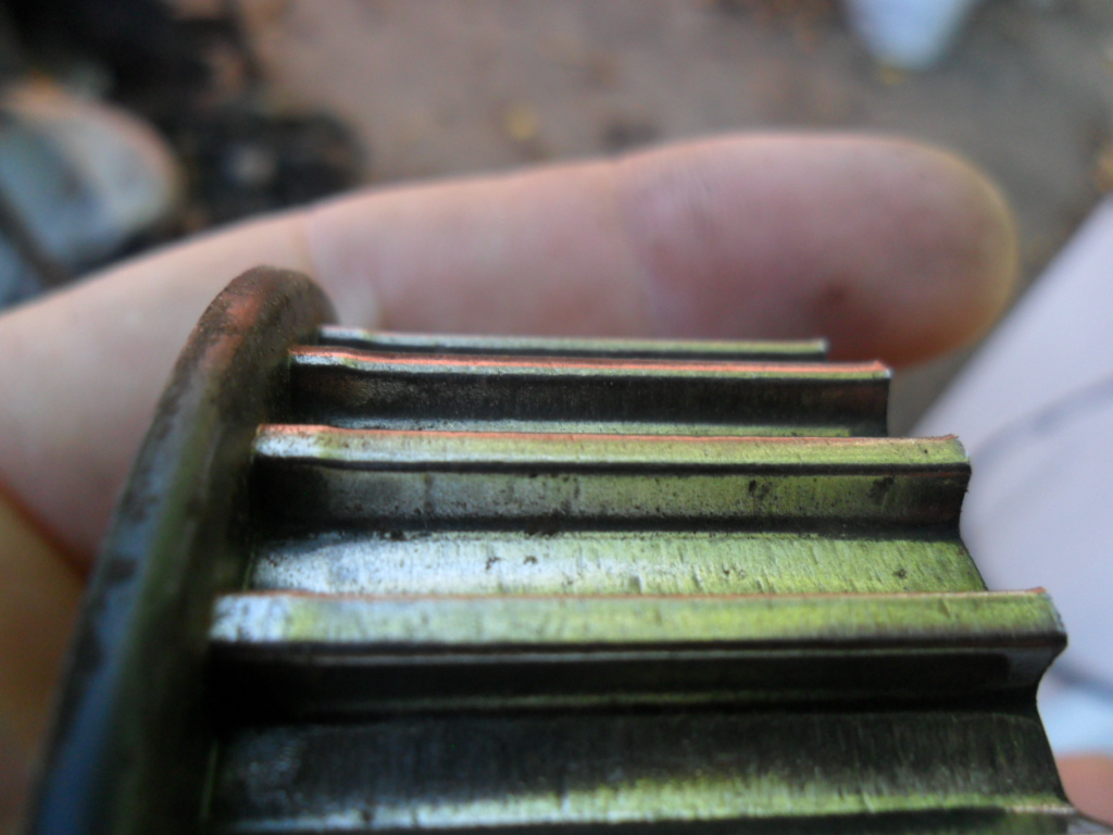

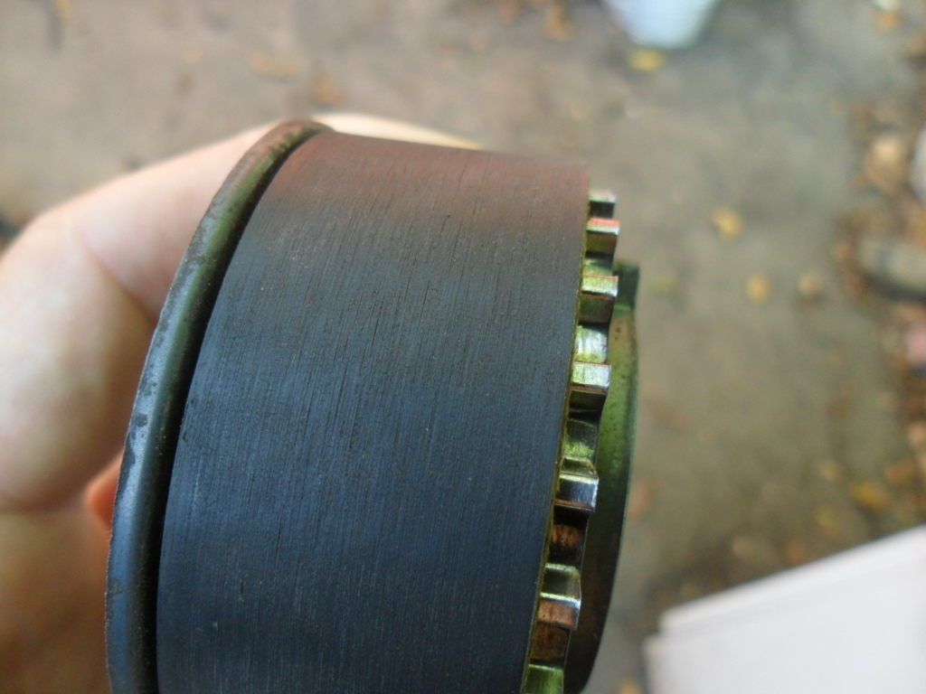

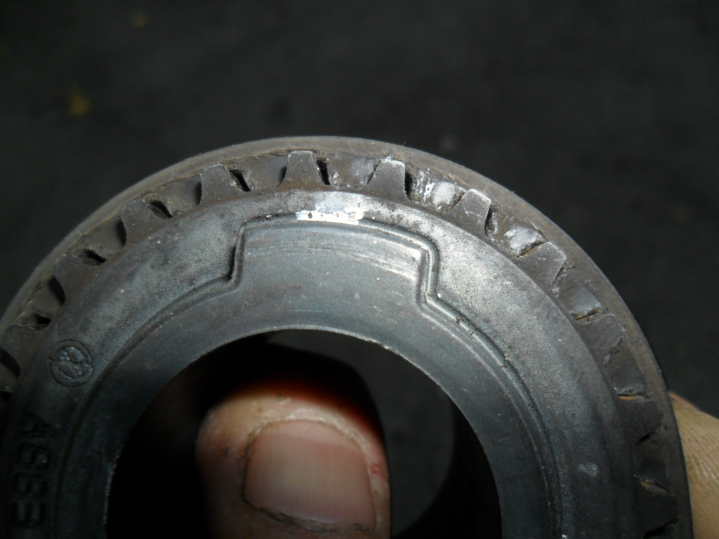

ось фото шестерні 1.6, 16 клап.
Виробітка значна, пробіг 200+ скільки скрутили не знаю.
Авто 2007 року, загнали з-за кордону в кінці 2014 і продали першому власнику з пробігом 120 тис. км. Мало віриться, що за кордоном за 7 років накатали 120 тис...
Перший власник в Україні накатав за два роки 70 тис. км.
