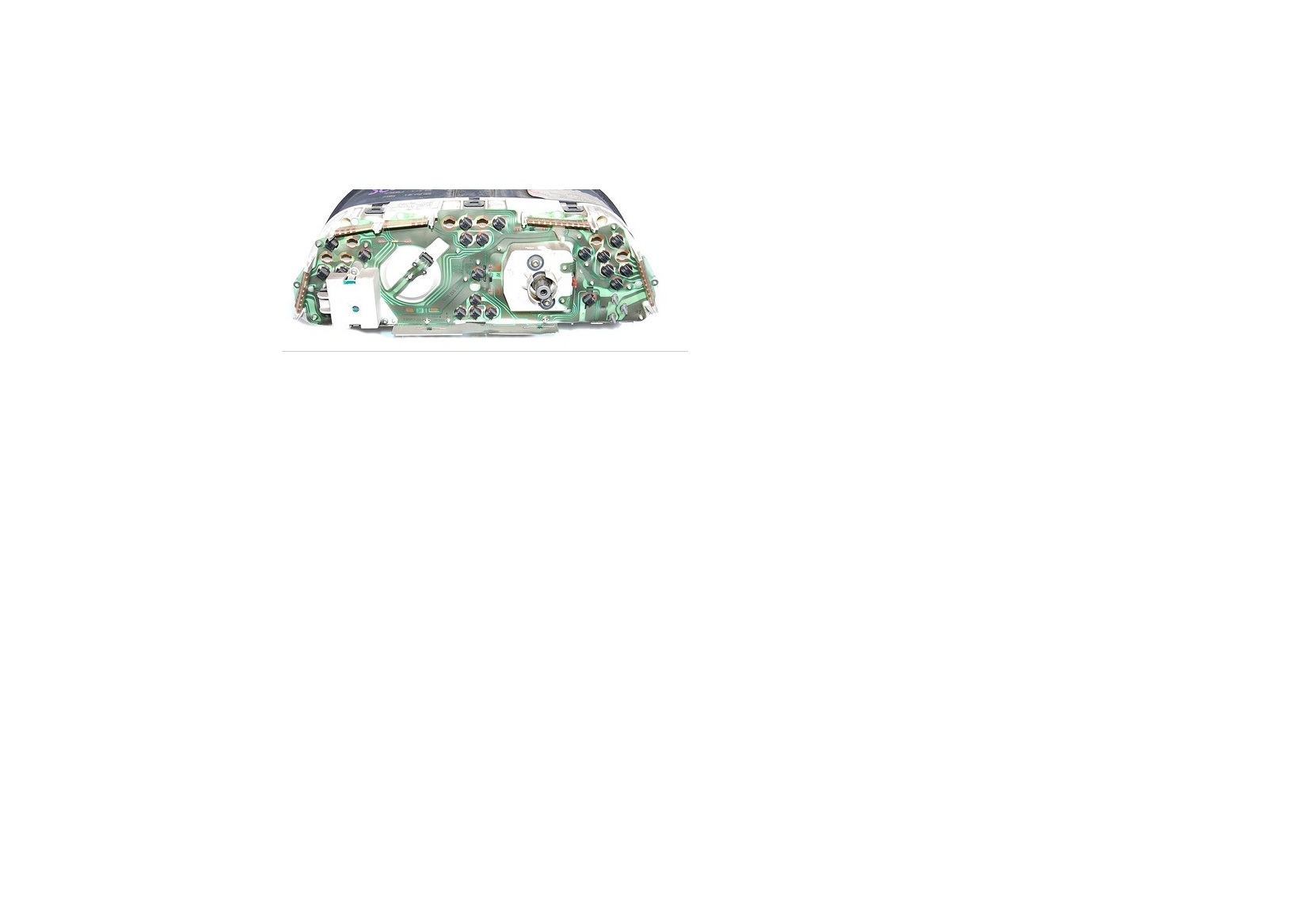

limon Amico
Возраст: 34 Знак зодиака: Зарегистрирован: 26.03.2011 Сообщения: 34 Откуда: Черновцы
Авто: Scudo 1.9 TD
Добавлено: Чт Июн 09, 2011 18:43 Заголовок сообщения: |
таксс, соидинили тот наболдашник с приборкой все спидометр походу работает, а исче проблема с подсветкой как подобартса к тем лампочкам?? там токо торчат лампочки указателей поворотов свечи накала итд (некоторых даже не тв гнездах вообще) У меня такая же как на рисунке что выкурчивать и как чтоб добратса до подсветки??

шумахер Италофан
Возраст: 48 Знак зодиака: Зарегистрирован: 07.05.2011 Сообщения: 360 Откуда: кривой рог
Авто: пежо эксперт
Добавлено: Чт Июн 09, 2011 23:41 Заголовок сообщения: |
limon писал(а): | а исче проблема с подсветкой как подобартса к тем лампочкам?? там токо торчат лампочки указателей поворотов свечи накала итд (некоторых даже не тв гнездах вообще) У меня такая же как на рисунке что выкурчивать и как чтоб добратса до подсветки?? |
тех что нет и быть не должно. это для дополнительных наворотов типа АБС, а раз её у тебя нет то и лампочки нет. насчёт 15 шт. я немного погорячился. это их всего столько, а на подсветку гдето 4-5 шт. включи подсветку и выкручуй по очереди и сам всё увидишь. под той белой коробочкой что на фото слева тоже есть лампочка - загорается когда мало топлива.
когдато я тоже хотел поменеть цвет подсветки, но потом передумал. сами продавцы в магазине говорят, что диоды туда лучше не ставить, очень быстро горят. если всётаки переделаешь выложи фото. может и я решусь

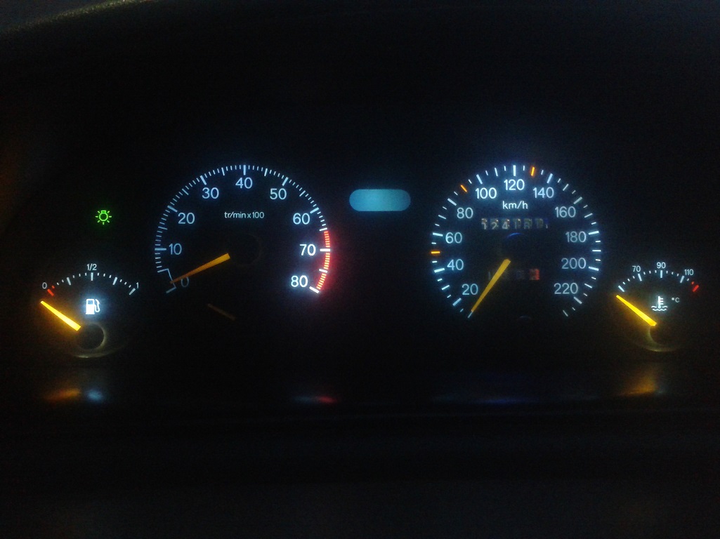

Добавлено: Вс Фев 08, 2015 21:39 Заголовок сообщения: |
шумахер писал(а): | limon писал(а): | а исче проблема с подсветкой как подобартса к тем лампочкам?? там токо торчат лампочки указателей поворотов свечи накала итд (некоторых даже не тв гнездах вообще) У меня такая же как на рисунке что выкурчивать и как чтоб добратса до подсветки?? |
когдато я тоже хотел поменеть цвет подсветки, но потом передумал. сами продавцы в магазине говорят, что диоды туда лучше не ставить, очень быстро горят. если всётаки переделаешь выложи фото. может и я решусь | Если купить диоды по 4-5грн то будет как говорят продавцы и горят и нет яркости. А вот если поставить диоды по 25грн и не направленные с одним диодиком,а с 5-ю диодами на лампе по кругу,то эффект будет то что надо. Вот я себе давече установил такую подсветку и не считая того что стало все ярко и видно,такое впечатление что купил новую машину....и раньше ездил в слепую. А диодики по 4-8грн просто выбросил деньги. З.Ы. Завтра сфоткаю и выложу панель приборов и диоды.........

Приборка.
Описание: |
На тахометре на 2-3х тысчах слабее подсветка........причина...диоды с другой партии...и как результат..... |
