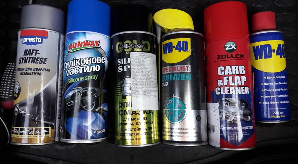

Fiat Punto 1,3
Два года тому появился лёгкий скрип в задних дверках при открывание/закрывание дверей, когда на улице жарко. В прохладную и пасмурную погоду скрипа нет.
Опытным путём определили что скрипит ограничитель двери, внутри двери. Регулировка ограничителя картину не меняет. Пробовали вверх, вниз, в стороны, по чуть чуть, всё тоже....
Смазал обычным солидолом. Накидал на ограничитель от души. Толку ноль, как скрипело так и скрипит.
Дальше была роковая ошибка. Решил что нужно убрать солидол, но так просто его от туда не вытянешь. Пшикнул пару раз очистителем для карбюратора. Солидол смылся, но скрип такой пошёл, дверки с трудом открываются, визг на всю парковку. Не делайте так. Скорее всего я смыл остатки заводской смазки.
Дальше в ход пошла ведешка. Стало немного легче. Но всё же скрип есть.
Начал шерстить форумы. Вычитал что помогает белая литоловая смазка. Купил. Еффекта никакого, белая гадость, можно легко самому перепачкаться и весь салон запачкать.
Читаю дальше, многим помогает силиконовая смазка. Купил Hi-Gear силиконовую смазку. Немного лучше чем ведешка.
Начал шерстить инет дальше. Вычитал что в Hi-Gear сильно перемешан силикон с растворителем. Взял RunWay 6085 силикон. Где говорят именно силиконовая смола, а не жидкость. Всё тоже что и при ведешки, довольно сильный скрип.
Лучший еффект от смазки для дверных механизмов PRESTO. Почти скрипа нет. Лёгкое шурканье. Но когда машина несколько часов на солнцепёке, то лёгкий скрип всё же есть. Хватает месяца на три. Потом опять надо задувать PRESTO. Она создаёт слой белый как сало, вспененное масло. Но в продаже что то не видел в этом году, а уже заканчивается.
Вопрос - кто как решил у себя вопрос скрипа задних дверей. А то у меня уже что то порядком денег ушло наэксперименты с разными смазками.

Получается что проблема в деформации ограничитель. По другому я это объяснить не могу. По идее замена ограничителя там простая. Интересно по чём и где можно взять их. И менять каждые несколько лет.

Вот в этом и самая большая ошибка. Смазка+пыль-песок - это лучший наждак, который стирает пластиковое покрытие на волнообразном рычаге ограничителя. Он же должен быть с ровным и чистым покрытием. Чтобы по нему свободно катались два ролика ограничителя.
Теперь, после всех вышеописанных экспериментов, только замена ограничителя.
Что то всё таки не вяжется.
Скрип был лёгкий, еле еле. Намазал солидолом, ничего не изменилось. Пшикнул один раз очистителем что бы убрать солидол, появился искромётный скрежет на пол квартала.
Это в течение одного дня. Понятно что что то деформируется, но один пшик очистителем ничего не мог там деформировать. Значить дело в смазке.
На передних дверях такой же механизм, и ничего не скрипит, на нём видно заводскую смазку ещё. Передние двери чаще открываются, выработка должна быть больше.
Да и визуально по ограничителю не видно никакой выработки, нет никаких полосок, или зазубрин.
НУ и опять же скрип сводится почти к нулю с помощью PRESTO на несколько месяцев. Почему только ним? Значить есть смазка которая может надольше убрать скрип.
