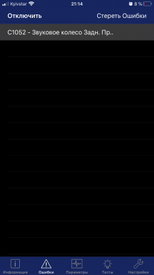

Здорова всім! Всіх з новим роком та Різдвом Христовим
Ну по суті: почалось з того що загорілось ABS на панелі приборів, купив я сканер ELM327, жовтий адаптер екускан, перечитав купу сайтів по помилках але так нічого і не знайшов
Відсканувавши чеиез програму з айфону Мультискан вибило дану помилку С1052 -Звуковое колесо Задн. Пр
Хтось може розтолкувати новачку в скануванні що воно собою являє і де найкраще шукати коди помилок та їх значення
Авто Fiat Punto 2003 188 кузов 1.3 Multijet
Гарно дякую за увагу всіх з святами

СообщениеДобавлено: Пт Янв 10, 2020 08:51    Заголовок сообщения: Ответить с цитатой
Шахтьорський
смотри магнитную ленту на правой задней ступице

Хоттабыч
Угу зрозумів дякую! Воно знаєте як цікаво працює, машина заводиться все добре ABS не світиться, поки стоїть все добре, якщо проїхати біля 1 км то починає світити і все, далі знов машина постоїть ніч, на рано заводити знову не горить
