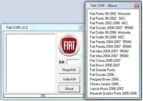

Уменьшить показания спидометра вашими переходниками и мультисканами не получиться. Только добавить.
А вот уменьшается значение другим переходником - FIAT KM TOOL и его программой.
И стоит он не 150 грн.....
https://vagcom.com.ua/ua/korrektirovka-odometra/adapter-fiat-km-tool/

Може в кого в Києві є якийсь прилад,щоб не знімати приладний щиток для обнулювання пробігу? Може є сенс придбати шину?(якщо вона працює?).
Згоден виділити на це певну (300-400грн.) суму.Купляти самому не має бажання.

Дякую."Товар был добавлен на сайт 22/09/2013, дата последнего изменения - 22/11/2013" телефон не відповідає,думаю ціна не актуальна.Думаю на сьогодні 800-1000грн.В мене вже місяці 3 як прочерки,можна булоб спробувати .
slavun
Зарегистрирован: 21.12.2016
Сообщения: 67
Откуда: Kiev
Авто: Doblo cargo 1.9
СообщениеДобавлено: Вт Янв 07, 2020 23:02    Заголовок сообщения: Ответить с цитатой
на алиэкспрессе 280-300 грн. навалом, но месяц ждать.
